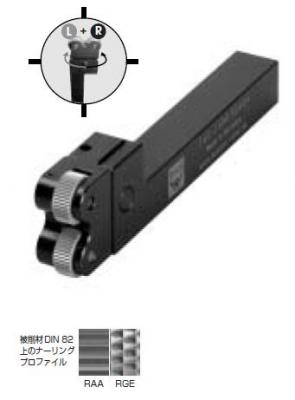

押付ナーリングツールRD2(旋盤用)
適 用: 押付けナール(切りくずが発生しない)、プランジ、フィードナール
DIN82に従ったワーク上でのナーリング:RAA, RGE30°, RGE45°
ナーリングホイール:
RAA →AA 2個
RGE30°→BL30°1個/BR30°1個
RGE45°→BL45°1個/BR45°1個
機械のタイプ:
・旋盤、自動盤
・CNC、汎用旋盤
・芯高がシャンク上面と合致
特 長: ・モジュラーシステム-右・左勝手の共用ナーリングツール
・ヘッドを交換することにより、右勝手、左勝手として使用できる。
・自動調芯作用システム
・ナールピンとピヴォットピンはスクリューで固定されているので、ナーリングホイールとナーリングヘッドの交換が素早くできる。
・ホルダは特殊表面硬化処理により、高剛性で安定した加工の実現。
・ピンは超硬の使用により
-高送り加工できる
-加工の時間短縮
-長寿命
