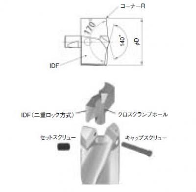

フラットボトム“F”ポイントチップ
●IDFチップはクルーズ・YTDI/DLドリルホルダに使用できる(インデキシブルドリルにも可能です)
●ボーリングや座ぐり加工、穴の底面を平らにできる(下図を参照)
●170°と140°のセンタポイント、チップコーナR付で低馬力の機械でもスムーズな加工(アングル180°もスペシャル対応できます)
●断続加工、半円加工もラクラク切削
●サイズはφ8.0~33.9mmまで
【特長】
●建設業界における I、H鋼や重ね板に最適加工
●変熱器業界で使用する鉄管に最適加工
●旧式の機械や不安定な条件下での加工(4×Dまで)、断続切削
●座ぐり加工、平らな底面の穴が必要な加工
●傾斜面のある被削材の加工
●表面肌の悪い黒皮、不均一な表面状態の被削材の加工
●鋳造品の穴を、より精度の高い大きな穴にする加工
