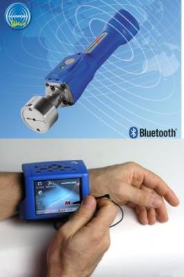

M1ウェーブは定評のあるマニュアルゲージM1スターシリーズのワイヤレスモデル。Bluetoothワイヤレス技術を採用。小型ゲージコンピュータ“マーリン”(Merlin)や工業用コンピュータE9066シリーズと組み合わせれば、統計解析のためのデータ取りが可能で、前回の測定サイクルやガイド付シークエンスを管理することが出来る。メカニカルトランスミッション誤差が無いため、繰り返し精度 0.5 ミクロンを保証。保護等級はIP67で、過酷な現場環境での使用においても信頼性のある測定が可能。
マーリンモバイル(Merlin Mobile)はモバイル測定用途に最適な装着型コンピュ-タ。M1ウェーブ測定プラグとの組合せにより、完全にワイヤレスのモバイル測定が可能。マーリンと同様のユーザーフレンドリーな操作インターフェースを持ち、軽量でコンパクトな構造と、厳しい使用環境にも耐える高い信頼性と頑丈さを両立。Wi-Fi通信機能を標準搭載し、無線LANにより高速の通信が可能。miniSD拡張スロットを搭載し、外部メモリも利用可能。
