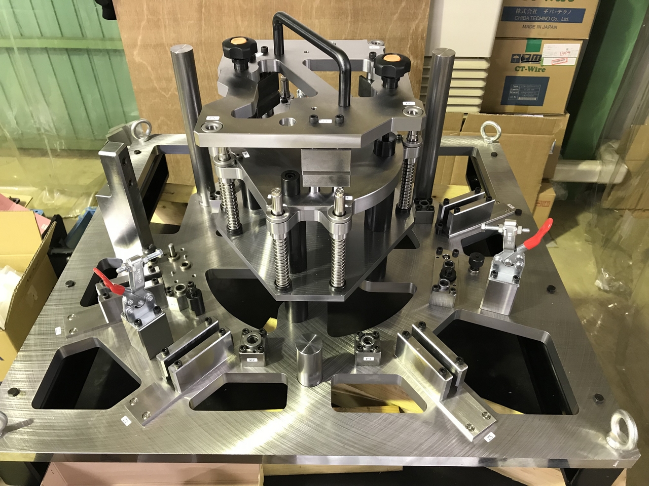

DC製品の粗材形状寸法を確認するLFゲージを製品形状図及び検査項目仕様書に基づき設計・製作。可能なところで市販品を適宜使用しコストを削減。穴位置確認のピンゲージを共用して作業者が持ち替える手間を減らし、3次元測定機を使わない現場でスピーディーに精度確認。面位置、歪検査では簡易的なブロックゲージに加えダイヤルゲージを用いて数値管理も可能。複雑な形状の確認も製品形状に合わせたゲージブロックで対応。干渉物確認なども専用のゲージを製作しLFゲージへワークをクランプした状態で検査など、ワークや測定箇所仕様により適宜対応。
