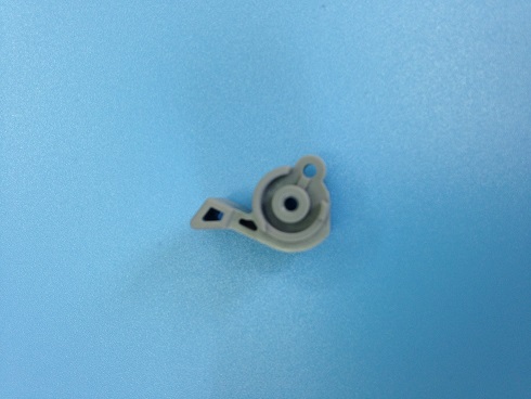

ブレーカーのスイッチ部分に用いられます。
材質 : ガラス繊維入り6PA(ナイロン)
製造方法 : 射出成形
形状が複雑である事から、成形時にガスの抜けが悪く、ガス焼け不良が起こりやすい製品です。その為、金型鋼材にSUS形の鋼材を用い、さらにガスの抜けを考慮した金型を用いて成形します。
この製品は偏肉部が多く、ヒケが懸念されたため、製品形状の提案を行い、製品に肉厚部分がなくなるよう考慮された金型を製作しました。
