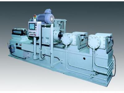

非回転側に長尺・大型・複雑な素材のクランプ装置を設け、短尺・小形・単純な素材を回転、スライドさせ推力をかけます。
ドリルパイプ、ボーリングロッド、建築用鉄筋材の加工などに使用されています。
また同シリーズとは別に2つの回転ヘッドを持つ両ヘッド駆動方式(WFDシリーズ)もございます。
(標準仕様)
基本的にWFシリーズに準じます。
型式 圧接能力 最大圧接力
軟鋼中実丸棒直径 アプセット時
WFH15 6~15mm 3,000kgf
WFH30 10~30mm 10,000kgf
WFH40 12~40mm 15,000kgf
WFH60 20~60mm 40,000kgf
WFH80 25~80mm 60,000kgf
WFH100 30~100mm 85,000kgf
WFH120 40~120mm 120,000kgf
WFH150 50~150mm 150,000kgf
WFH180 60~180mm 220,000kgf
WFH200 60~200mm 300,000kgf
生産物図面及び用途をご連絡頂ければ弊社にて最適な機械を選定させていただきます。
