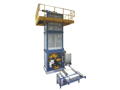

イマテック社が世界で初めてDWTTの計装化に成功。
■最大12万ジュールの衝撃エネルギーが「クラック伝播エネルギー」を数値化します。
パイプラインの長大化が進んだ現在、高圧輸送の需要によりラインパイプ用鋼材は高強度化され、寒冷地への敷設も進んでいることから低温での優れた破壊靭性も求められます。
イマテック社のDWTシリーズは、ラインパイプ用鋼材の破断試験を世界で初めて計装化(数値化)に成功。最大荷重1MNを超える衝撃試験は、ラインパイプ鋼材評価の指針となる「クラック伝播エネルギー」や「塑性変形」「クラック発生荷重」などこれまでに得られなかったデータを瞬時にデータ化します。また、ノッチより発生するクラックの成長速度を高速ビデオカメラで捉え、衝撃エネルギーとリンクさせる先進の解析もご提供致します。
