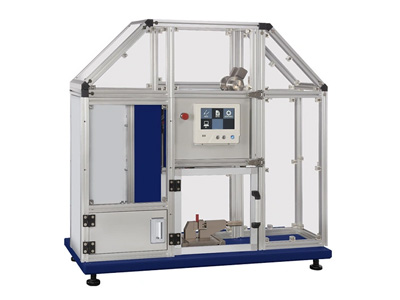

QC-639R/Uは樹脂サンプルの衝撃特性を評価するデジタル式の衝撃試験機で、ソフトウェアにより制御されます。エネルギー等価交換に基づき衝撃吸収エネルギーを求めます。ハンマーの振上角度は衝撃速度や錘の位置に影響を及ぼすのみならず試験データにも影響を与えます。QC-639R/U試験機はハンマーの試験位置へのセットからリリースまでを自動で行うことでハンマー振上角度の高精度な制御とオペレーターの安全を両立しています。制御や試験データは7インチのタッチスクリーンにより行われます。ハンマー角度は高精度のエンコーダーで検出され、その角度から衝撃エネルギーを自動で計算し、風の抵抗や摩擦によるエネルギーの減衰を自動で補正します。オプションの専用ソフトウェアにより様々な解析機能やレポート作成機能を提案致します。シャルピーやアイゾットに使用されることも多いのですが、ハンマーやサンプル支持台の交換によりASTMやISOなどに準拠した様々な試験に対応します。
