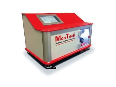

CC3000は産業用ソリッドタイヤや、ベルトコンベアのように岩や砂利・ガラスや鉄などの鋭利なものを運搬する工業用のゴム製品のサービスパフォーマンスを評価する為に開発されました。「迅速」であること「低ランニングコスト」であることに加え、実際の製品性能を予測した検査において信頼できるハイレベルな水準を備えています。
回転軸に乗せた円形サンプルに、鋭利なタングステンカーバイド製ナイフで「周波数」と「切削時間」を正確にコントロールした衝撃を与え測定します。非常にシンプルな測定方法です。
■測定方法
切削試験は回転軸に搭載された円形サンプルで測定します。鋭利なタングステンカーバイド製ナイフで周波数と切削時間を正確にコントロールした負荷を円形サンプルに与えます。
予めセットされた測定時間が完了すると、ナイフの補助アームをシリンダーが自動的に引きあげます。切削抵抗は、サンプルの減り具合(円形サンプルの直径の減少量)に基づいて計算されます。
