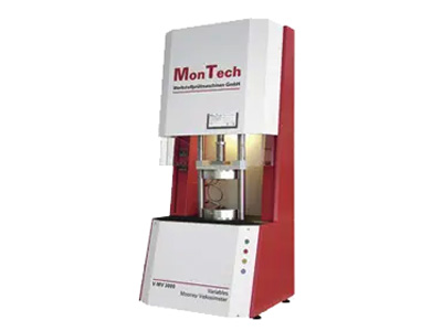

0から50rpmのロータースピードでゴムコンパウンドを試験するムーニー粘度計。ムーニー式回転せん断レオメーターはポリマーの粘度とISO 289:2005 / ASTM D 1646 / DIN 53525, Part 1 – 4に基づき異なる温度、速度でのゴムの加硫試験をします。装置はPCで直接制御するように設計され、試験の制御、データ収集、解析は付属の「モンコントロール」ソフトウエアで行います。装置には2個の較正用錘が付属します。「モンコントロール」ソフトウエアにより完全な装置較正が可能です。
■主な特徴
◎測定コストの低減。
◎バッチリリースの短納期化。(品質管理データ、加硫状態、加硫特性などを一試験で評価可能)
◎不良品・歩留まりの改善。
◎加工プロセスの効率向上。
◎開発サイクルの短納期化・単純化。
◎分析ソフトウエアは直感的でシンプルな操作性なので経験値は必要ありません。
◎事前のサンプル加工が不要。
