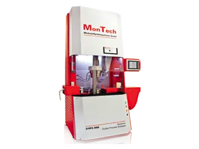

D-RPA 3000はエラストマー及びゴムコンパウンドの加硫前/中/後の粘弾性を測定するように設計された、動的なゴムプロセス分析装置です。高速のデータ取り込みDAQ、ダイギャップ、ダイフォースのプログラム制御、エアー冷却、オシレーション角度の自在設定、0.001Hzから100Hzまでの周波数測定が可能。
測定結果により「加工性」「加硫特性」「加硫速度」「加硫後のコンパウンドの特性」などの正確な情報を知ることが出来ます。一台でフルレンジのレオメーター項目を試験できるように設計されているので、ポリマーまたは原材料、加硫コンパウンドの基礎物性、最終物性の評価も可能です。さらに材料の加工性の評価もいたします。
また、分析ソフトウエア「モンコントロール」と組み合わせることでユーザーの仕様に合わせたプログラム・任意の試験シーケンスを柔軟に構成し、「等温試験」「非等温試験」「角速度依存性」「周波数依存性」「温度依存性」「せん断速度依存性」「応力緩和」「遅延」「ヒステリシス」「引張」などの単独の特性、コンビネーション特性をプログラムする事が可能です。
さらに、2チャンネルの圧縮エアーを使用した冷却機構が標準装備され、上側ダイ・下側ダイを独立したエアーで冷却します。それによりサンプル温度の高速制御が可能になり、通常エアーまたは事前冷却された圧縮エアー等選択して使用できます。
本体は堅牢に設計されているため研究室だけでなく、工場に直接設置して品質管理のお役に立ちます。
■主な特徴
◎マイナス40℃液体冷却チラー(オプション)
サンプルの温度を-40℃までのガラス転移点以下に下げることにより材料の動的機械特性を評価するのに理想的なシステムとなります。
この冷却装置は通常のエアー冷却装置に追加して使用します。試験温度が室温以下になった場合にチラー装置が起動します。ダイの加熱システムに変更はありませんので、一般の大回転式レオメーターと全く同じデータを収集可能です。
このチラーシステムはMontech特許技術を使用しています。
◎自社開発のクローズ・ループデジタルドライブ(特許取得)
モーターを下側ダイに直接装備することによりクラッチやドライブシャフト・接続カプラーが不要で、回転部の重量を低減することにより優れた動的性能が得られます。それ以外にモーター始動の遅れやバックラッシュがなく、振幅を正確に繰り返すため高精度のレオロジー測定を可能にします。
◎キャビティ圧力制御システム(特許取得)
ダイ密閉時の荷重と上下ダイのギャップを個別に変化させることができ、ダイ内の圧力を高精度に制御。加硫から加硫後の動的測定までを連続して高精度に行うことが可能です。
また、ダイを密閉した状態のまま温度変化により収縮するサンプルに一定の制御した圧力を与えることでダイとサンプル間の滑りをなくすことができます。
◎測定コストの低減。
◎バッチリリースの短納期化。(品質管理データ、加硫状態、加硫特性などを一試験で評価可能)
◎不良品・歩留まりの改善。
◎加工プロセスの効率向上。
◎開発サイクルの短納期化・単純化。
◎分析ソフトウエアは直感的でシンプルな操作性なので経験値は必要ありません。
◎事前のサンプル加工が不要。
