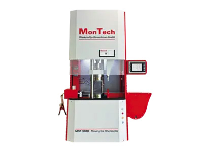

20°までのオシレーション振幅、0.001Hzから33Hzのオシレーション周波数でゴムコンパウンドを試験するローターレスレオメーター。エラストマー及びゴムコンパウンドの加硫前/中/後の粘弾性を測定するように設計された、動的なゴムプロセス分析装置です。
測定結果により「加工性」「加硫特性」「加硫速度」「加硫後のコンパウンドの特性」などの正確な情報を知ることが出来ます。一台でフルレンジのレオメーター項目を試験できるように設計されているので、ポリマーまたは原材料、加硫コンパウンドの基礎物性、最終物性の評価も可能です。さらに材料の加工性の評価もいたします。
また、分析ソフトウエア「モンコントロール」と組み合わせることでユーザーの仕様に合わせたプログラム・任意の試験シーケンスを柔軟に構成し、「等温試験」「非等温試験」「角速度依存性」「周波数依存性」「温度依存性」「せん断速度依存性」「応力緩和」「遅延」「ヒステリシス」「引張」などの単独の特性、コンビネーション特性をプログラムする事が可能です。
さらに、2チャンネルの圧縮エアーを使用した冷却機構が標準装備され、上側ダイ・下側ダイを独立したエアーで冷却します。それによりサンプル温度の高速制御が可能になり、通常エアーまたは事前冷却された圧縮エアー等選択して使用できます。
本体は堅牢に設計されているため研究室だけでなく、工場に直接設置して品質管理のお役に立ちます。
