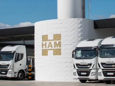

HAM社はヨーロッパでも有数のLNG設備を開発・製造する企業です。スペイン・バルセロナ近郊を本拠とするHAM社は、1980年に危険物を運搬する運送事業者として発足しました。その後、LNGの配達に携わるようになると、LNGのサテライトタンク・タンクローリーなどに、自社で新しいアイデアを盛り込んで配達の効率を改善。2000年からはLNGを燃料とするトラックが普及し始めた段階で、スペイン最初のLNG充填所を設立しました。モバイルLNG充填所などで市場開発を続けながら、LNG充填機の効率を上げたり、残ガスを排出しない独自の充填ノズルを提案したりと新発想で市場に革命を起こし続けています。
豊富な実績に基づく経験に裏打ちされた確かな技術で“LNG”に関連するあらゆる設備提案、エンジニアリングをいたします。
