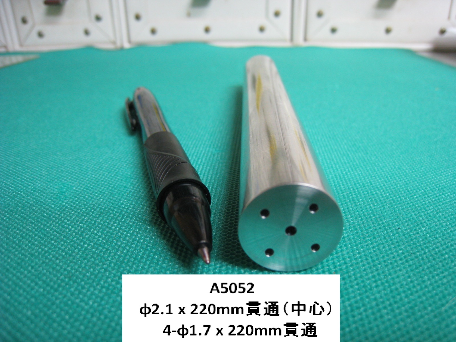

A5052の丸棒素材に対して、
中心にφ2.1の貫通穴
円周均等で4-φ1.7貫通穴
をガンドリルにて片側から加工しております。
それぞれの穴には、温度センサーが入ります。
