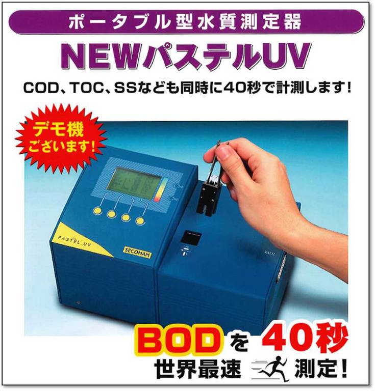

環境関連機器
ポータブル型水質測定機
NEWパステルUV
COD、TOC、SSなども同時に40秒で計測します!
■仕様
①測定方法 : 紫外線吸収スペクトル判別方式
②波長 : 205-320mm
③検出 : ダイオードアレイ
④測定対象物 : BOD、COD、TOC、SS、硝酸イオン、界面活性物質
⑤表示 : LCO
⑥電源 : AC100~110V充電式 12V ニッカドバッテリー
⑦記憶容量 : 100サンプル記憶
⑧外部出力 : PS232C
⑨寸法 : 320×170×350(mm)
⑩重量 : 5kg
⑪標準セット : ・携帯ケース ・1mlマイクロピペット
・バッテリーチャージャー ・30mlビーカー
・セルキューブ ・60mlボトル
■「NEWパスレルUV」の特長
・BOD、COD、TOC、SS、硝酸イオン、界面活性物質を同時に40秒で測定します。
・リニューアルされた「NEWパスレルUV」は、新キャリブレーション機能に対応
できるため、現場ごとのデータの合わせ込みが可能になり、従来の本器では測定
できなかった排水にも対応が可能になりました(オプション)
・前処理、試薬等は一切必要ありませんので、ISO14000対策にも最適で
ランニングコストもかかりません。
・サンプルをセルに入れてボタンを押すだけの簡単操作
・持ち運び出来るポータブル型、充電タイプなので電源の無い現場でもOK!
■「NEWパスレルUV」の測定原理
200~350mmのUV波長を排水サンプルに照射し、
その分光スペクトルの波形を解析します。
本器のCPUには数多くの参照スペクトルがデータ化されており、
そのデータとの比較演算を行い、
数値化します。NEWパステルUVには実際のBOD5の測定データを入力し、
そのサンプル用に検量線を補正する機能が搭載され、
様々な種類の排水の測定に対応可能となりました。
