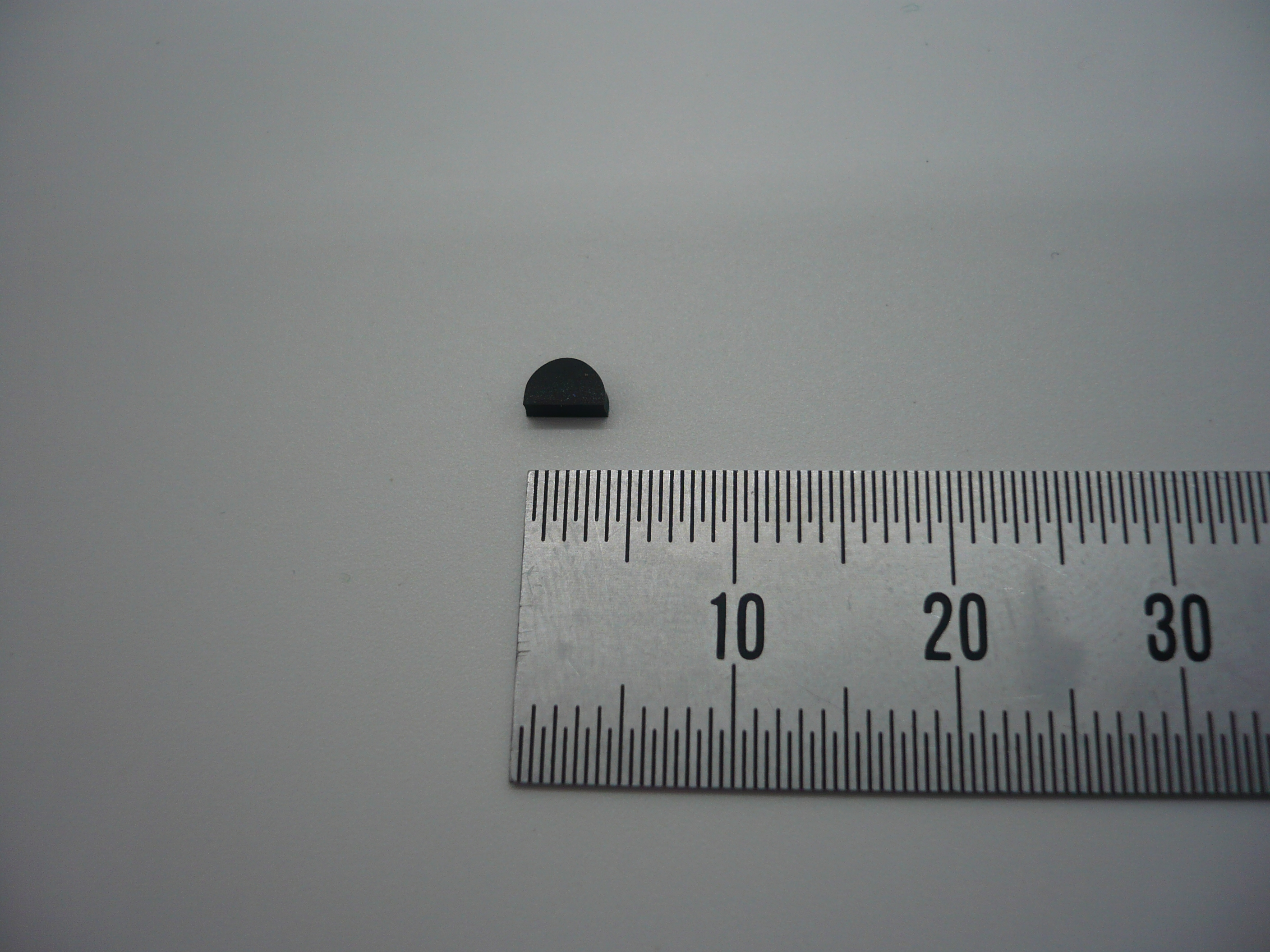

【CRゴム 加工】
写真は入間川ゴムNEO-180(t1.5)をトムソン型にて加工した物です。
【用途】
・遮光版として
【説明】
・巾4mm程度の半円製品の為、プレス加工した際、型にはまりやすく、製品の変形や、型の破損につながってしまうが、順送型にすることで問題を解消致しました。
