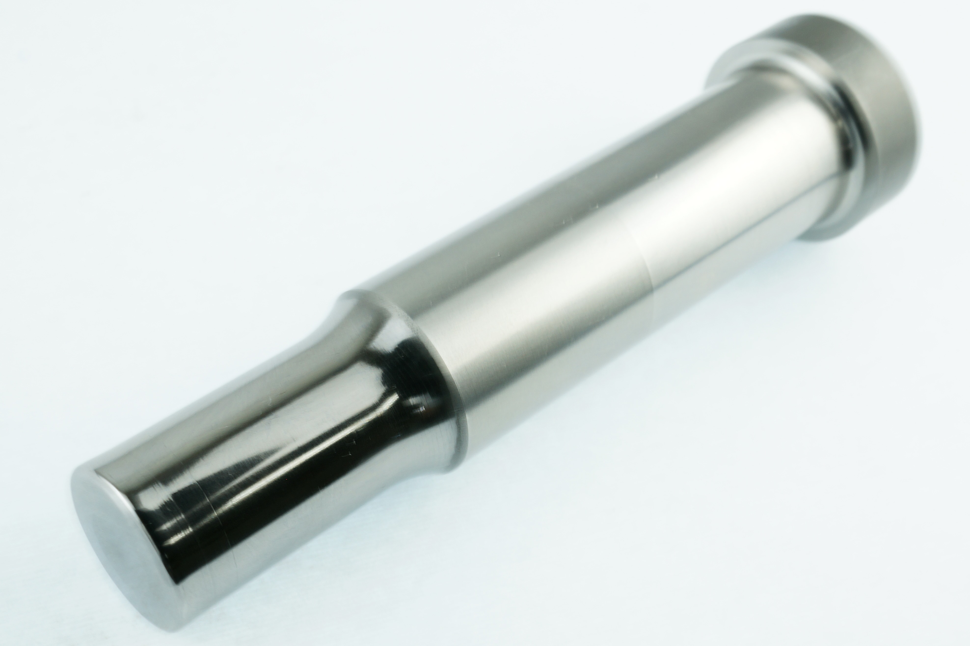

TiCコーティングパンチ(表面処理後 軸部 D 研磨)
材質:ダイス鋼 SKD11
工法概要:TiC(CVD)コーティングを施した冷間鍛造用パンチ
です。高温の処理となるため若干の変寸が否めない
処理となるため、表面処理後に軸部 Dを研磨し、
m5公差を保証する仕様です。
仕様:真空熱処理
TiCコーティング(CVD)
表面処理後 軸部 D 研削(m5公差)
数量:1個
