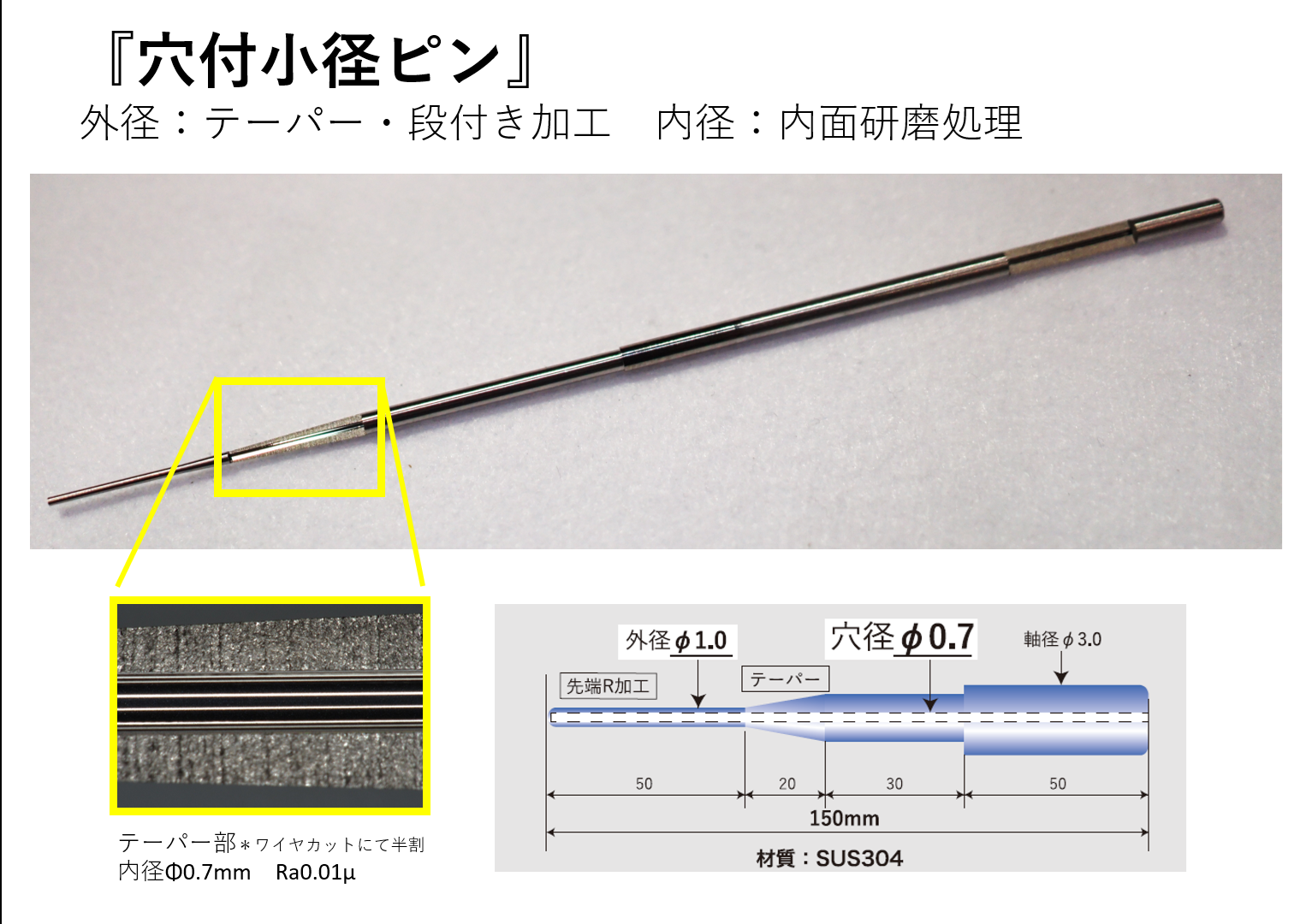

◆特殊用途の針
(オーダーメイド、少量)
◆吐出、吸引、冷却、向けノズル
(異径、テーパー、段付き、等)
◆射出成型でのガス・エアー抜き用のピン
◆ダイカスト金型鋳抜きピンの冷却用ピン
◆センサ関連部品
【穴付小径ピンの特徴】
◆同径穴がストレートで貫通
◆多段、テーパー、先端R加工など、外径の形状加工を複合させることが得意
◆少量(1個)から対応
◆細いだけでなく、長尺品にも対応
◆高精度加工が可能
