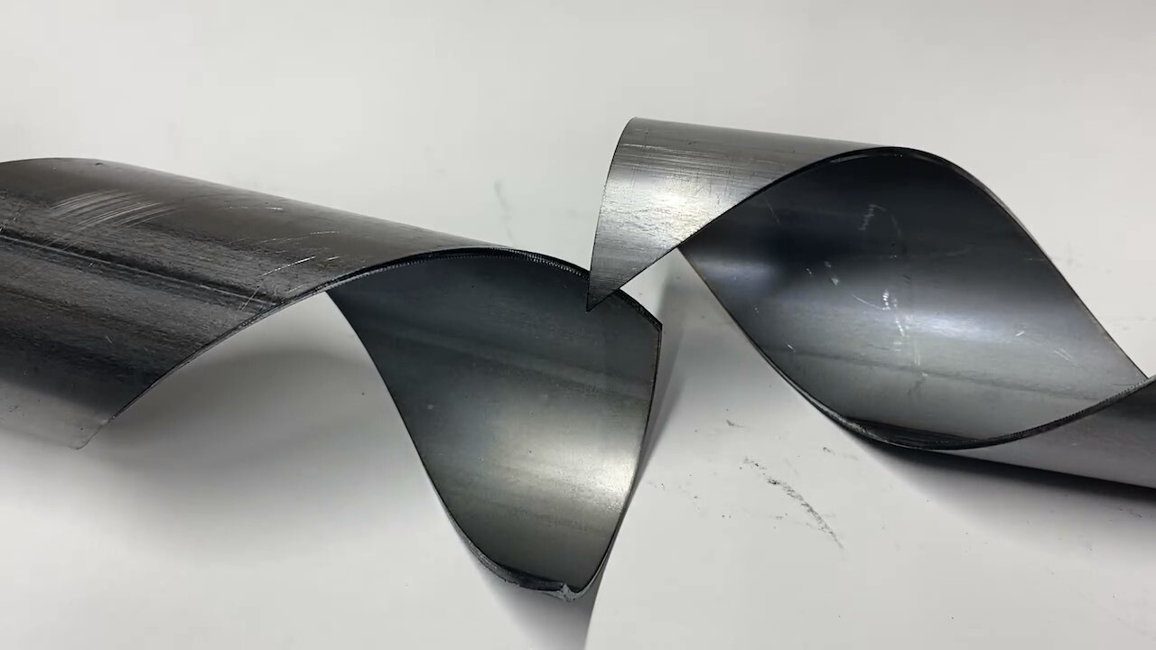

こちらの事例はΦ50.8×t1.6の丸パイプに
螺旋形状のレーザー加工をおこなったものです。
レーザー加工の強みのひとつはこのような自由度の高い加工ができる点です。
またこのような事例は、螺旋形状だけでなく
丸穴や角穴も加工する必要がある場合が多いです。
刃を使用しパイプを螺旋形状に切断することも可能ですが、
丸穴、角穴といった加工は別の工程で加工する必要があります。
しかし、パイプレーザー加工機であれば
螺旋形状も丸穴、角穴もすべて1工程でおこなうことができ
リードタイムを大幅に短縮することが可能です。
