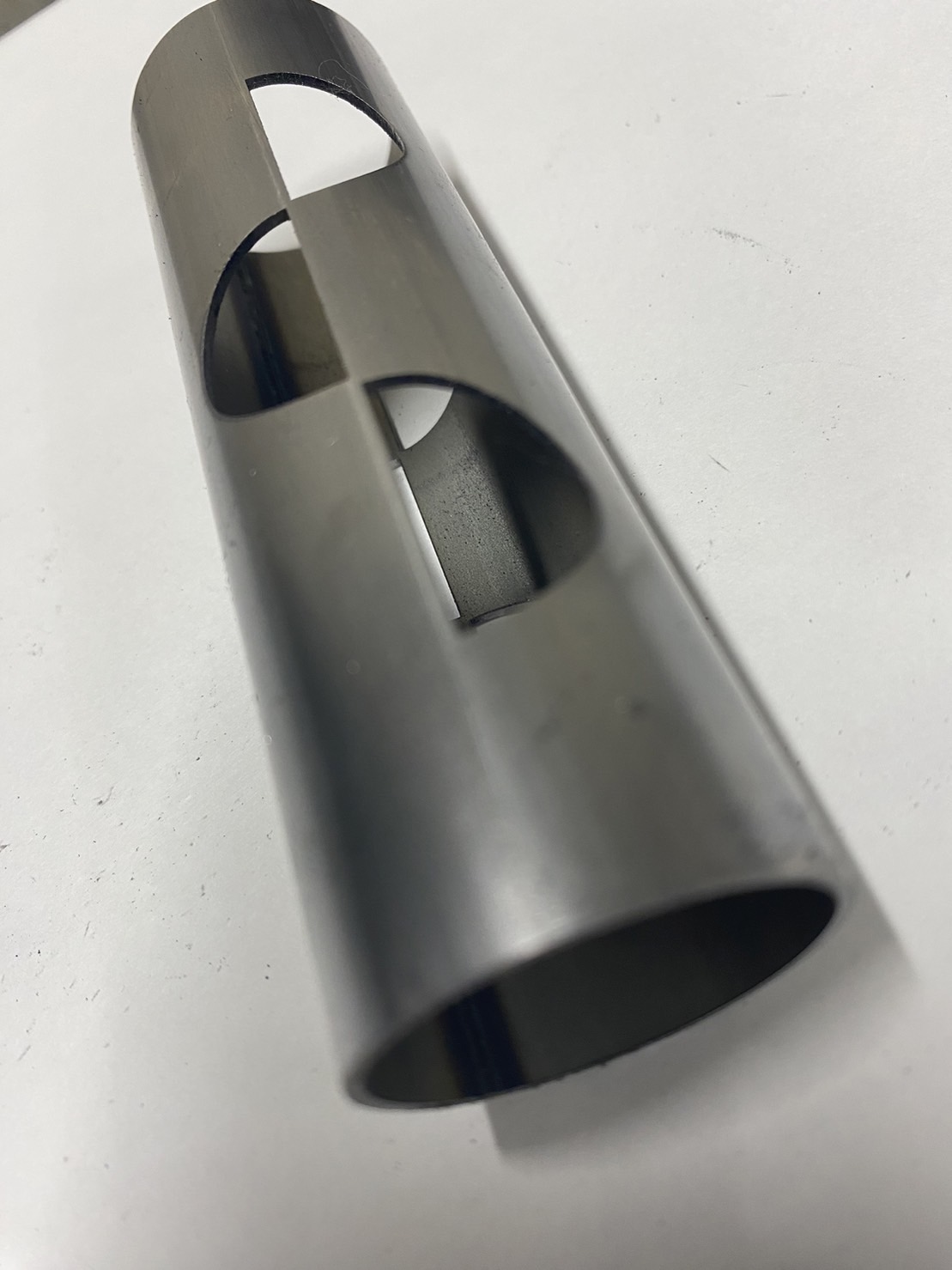

こちらは丸パイプのレーザー加工事例です。
Φ31.8×t1.2の丸パイプに半円形状の穴あけ加工をおこないました。
この加工の注目ポイントは
一般的なレーザー加工機の
前後移動+回転するパイプの中心にレーザーを当てる加工と違い、
パイプを回転させずに前後移動のみにし、レーザーを左右に動かすような加工をしている点です。
こうする事でパイプの切り口の角度が揃い、
部品を組み付ける際にも隙間が少ない仕上がりになります。
このような特殊な加工は
最新の3次元レーザー加工機を保有するイワサキでは
このような加工を得意としております。
