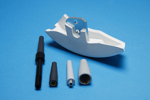

★ インサート成形 × 焼付けゴム技術とは?
インサート成形とは、金属部品を金型にセットし、ゴムを加硫成形することで一体化させる加工技術です。
この方法により、高い接着強度と耐久性を持つ複合部品が製造可能となります。
★ 使用素材
• 金属部品:鉄、ステンレス(SUS)、真鍮、アルミなど
• ゴム素材:シリコーン、ふっ素ゴム(FKM)、NBR(ニトリルゴム)、CR(クロロプレンゴム)など
★外観・機能性
• ゴム部は着色可能で、外観部品としても使用可能。
• 金属部品は支給材・自社調達のどちらにも対応。
• ゴム削り出し部品との接着加工も可能。
◎加工の特徴とメリット
1.高強度接着 特殊接着剤+加硫成形で強固な一体化
2.耐久性 振動・摩耗・薬品に強い
3.外観性 着色や表面仕上げで意匠性も確保
4.試作対応 形状次第で小ロット・試作も可能
◎ 主な用途例
• 自動車部品(エンジンマウント、防振ゴム)
• 医療機器部品(グリップ、シール)
• 工業用機械部品(パッキン、ジョイント)
• 家電・電子機器(スイッチ部品、防水パーツ)
より具体的な製品化や試作をご検討中でしたら、形状や使用環境に応じた素材選定や設計アドバイスもできます。
どんな用途や機能を想定されていますか?それに合わせて最適な提案をさせていただきます!
