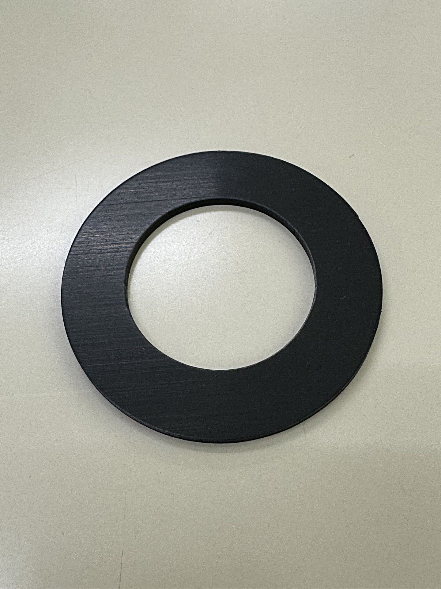

#CRゴム(ネオプレンゴム)の基本情報と利点
CRゴム(ネオプレンゴム)パッキンは、優れた耐候性、耐油性、難燃性、接着性を持つ素材で、硬度は45°~90°、耐熱温度80℃から130℃。この特性により工業用機械のパッキン、CRゴム(ネオプレンゴム)は幅広い工業産業分野で数多く用いられている素材です。当社では、このCRゴム(ネオプレンゴム)を用いたパッキン製造に特化しています。厚み0.5㎜~5㎜対応 色は黒、白があります。
・耐寒性はあまり良くない。
#プレス加工とトムソン型抜き加工の紹介
プレス加工によるCRゴム(ネオプレンゴム)パッキンの製造は、高精度かつ効率的な生産を可能にします。特にトムソン型抜き加工は、ドーナッツ型のパッキンをはじめ複雑な形状のパッキンも精密に製造できるため、多様なニーズに応えることができます。この技術により、当社は高品質な製品を提供しています。

社内工場 取り扱い製品のご案内
設備: 半自動ダルマプレス(ビク抜き機)2台、手動ダルマプレス機1台
弊社に材料がある場合最短2日営業日にて対応可能です。
打ち抜き加工品の接着組み立ても可能です。
カッターやはさみで好みの形に切り取ることも可能です。
接着剤や両面テープにもしっかり接着するため工作する際に使用するゴムとして優れています。
材料メーカー指定、材料各サイズ取り揃えております、ご相談ください。
