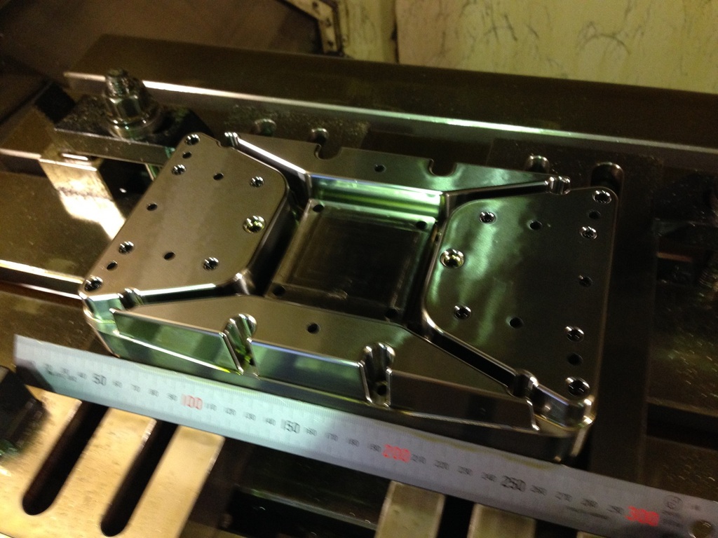

ダイカスト金型の入子です。
型材はKDA1S熱処理(HRC48)です。
小径穴はワイヤーカット仕上げですが、それ以外の部分はマシニングによる
直彫り加工で完成しました。
深いリブ加工もありましたが型彫り放電なしです。磨き加工がとても楽でした。
直彫り加工のメリットは、短納期・低コスト・型彫り放電加工よりも2次加工の磨き加工が
楽になる等があります。
金型の設計・製作がメインですが、入子加工・マシニング加工などの部品加工も
得意です。
