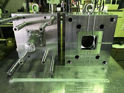

◎立ち上げトラブルをゼロに近づける取り組みとして◎
①製品3Dデータの作成
お客さまが作りたい形を、成形や鋳造の量産トラブルが起きないようにする、抜き勾配やR付けや
型割りによる段差等の提案と、金型による型割りライン・ゲート位置・突き出しピン跡の位置など実際の
成形品や鋳造素材に反映されるラインや段差を、3Dデータでお客さまに確認・納得していただいて
金型製作につなげる作業を密に打合せしながら進めます。(必要であれば切削試作品も対応させて
いただきます。3D製作時の打合せにより製品の重要部分を充分に理解していますので、切削試作品
の加工もトラブルなくスムーズです。)
★イメージ通りの成形品や鋳造素材が出来る大事な第一歩です。
②金型設計
金型設計においては、製品3Dデータを元に金型3Dデータの製品部分を作成しますので打合せ通りの
製品形状になります。
量産の仕様に関しては、お客さまと密に打合せさせていただき、希望に合わせて金型をカスタマイズ
し、金型データのすべてを3Dデータで作成しています。(2D設計時と比べ3D設計で見える化したこと
と、3DCADの干渉チェック機能などもあり設計ミスが無くなりトラブルが減少につながっています。)
金型材料や金型部品に関しては、最適(価格・精度)なもの選定出来るよう都度相見積もりを取ります。
★金型の仕様の打合せに関して、特別な仕様で無ければ2回目以降はお客さまの負担を減らせるよう
になります。(現状特別な仕様でなければ、ほぼ打合せ無しのお客さまもあり、トラブルも起こって
いません。)
③金型加工
加工においては、おもにマシニング・型彫り放電・放電ワイヤーカットを3Dデータを元に加工
データを作成し加工しています。3Dデータを利用しているので、加工データを加工シュミレーション
システムでチェックすることが出来、加工ミスを無くせています。
加工後の仕上り寸法チェックは機械上で金型設計者が徹底的に行い、交差内に入っていなければ
必ず再加工調整します。
(製品部寸法・勘合部等の成形や鋳造時に重要な寸法±0.01~±0.005)
加工仕上り寸法は、マシニングならエンドミルの摩耗、型彫り放電なら電極の摩耗、工作機械の精度
など色々な要因があり、思い通りに仕上らないことがよくあります。
★加工後寸法チェック+調整は手抜きをしたく無いので充分に時間をかけています。そのことにより
他社よりも少し工期がかかることもありますが、ここで急いで手抜きをしてしまうと、量産時にトラブルが
起こる可能性が高くなり、結果として後にお客さまの迷惑になり時間が余計にかかってしまえば元も子
もないと思います。急がば回れでは無いですが、この部分は大事にしています。
また金型設計者が寸法チェックを行うため重要部分の見落としがありません。
④金型組立調整
加工完了後、金型設計者が組立調整をします。
組立完了後、簡易成形を行い形状の確認をし問題なければ完成・納品となります。
★金型設計者が組立調整することにより金型設計の意図を充分理解した上で、成形や鋳造で
トラブルが無いように最終確認を行えるメリットがあります。
