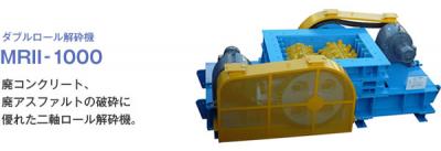

平成元年1号機を独自に開発し、現在までその性能と頑丈さにご好評をいただいております。この度、基本性能はそのままに、省メンテナンス性・低価格を実現するフルモデルチェンジを行いました。
カウンター軸を外し、メインシャフトと電動機とを直接チェーンで継ぎ省メンテナンスなシンプル構造としました。歯数を圧倒的に多くすることで、トップサイズを確実に規制できるようにしています。
<MRII-1000の特長>
過酷な使用に耐えうる堅牢設計
省メンテナンスなシンプル構造。
歯数を圧倒的に多くすることで、トップサイズを確実に規制。
<主仕様>
形式:MRll-1000
能力:45~120 t/h
破砕後:150mm以下 約80%
動力:GM15kW×4P×1/130 2基
重量:17.3t

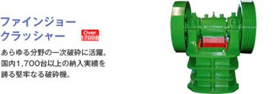

<ファインジョークラッシャーの特長>
フレームに高品質な日本製鋳鋼を採用し、一体構造にすることにより、抜群の耐久性と安定した破砕性能、長寿命化が実現しました。昭和40年製の当社機械が現役で稼動している例は珍しくありません。
歯板の運動が前後運動と上下運動の合成であるため、原石の噛込み、排出が容易なこと、また滑りやすい物も容易に噛込める。
能力が大きく軽量であって容積、据付面積が少なく取扱簡単である。
破砕した産物の大きさが均一性を持っていること。
セッティングを小さくして破砕比を大きくとることができる。
運転が円滑で、潤滑油の消費量が少ない。
粒度調整は弊社の特許機構で、簡単に歯板間の間隙の調節ができます。
