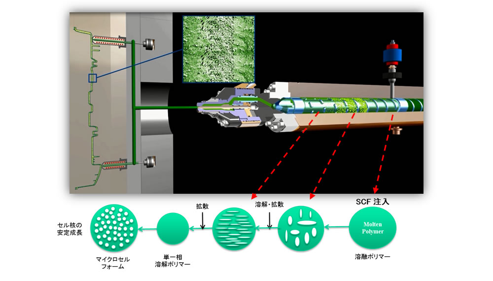

MuCell® 微細発泡成形は、超臨界状態の窒素や二酸化炭素を溶融樹脂に添加し、平均セル径100μ以下の微細なセルを成形品の内部に形成するプロセスです。これにより、軽量で高精度な成形品が自動車、パッケージ、家電製品など様々な分野で使用されています。

🌟 MuCell® プロセスの利点
ガスの添加による溶融粘度の低下
発泡を利用した低圧・低歪み成形
✨ 期待できる効果
製品の品質向上:寸法精度の改善(そり・ヒケの改善)
軽量化:材料削減、製品重量の削減
型締力低減
サイクルタイム短縮:保圧時間をカット
