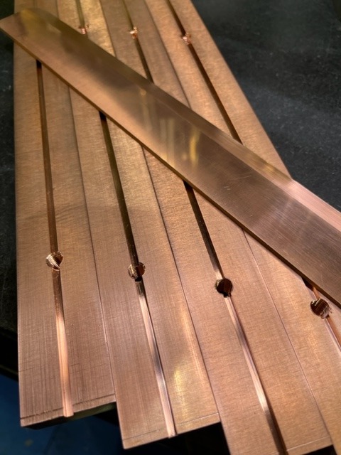

無酸素銅のマシニングセンタ加工、10×25×300の銅板に、厚さ3ミリのリブをつなぎ合わせます。
銅の場合は「ロウ付け」が多用されるのですが、今回は銅溶接の需要にお答えしました。
そのため、かなりの歪があったのですが溶接後に再度フライス加工を行うことで、取り付け部の平面度も満足していただけるものとなりました。
