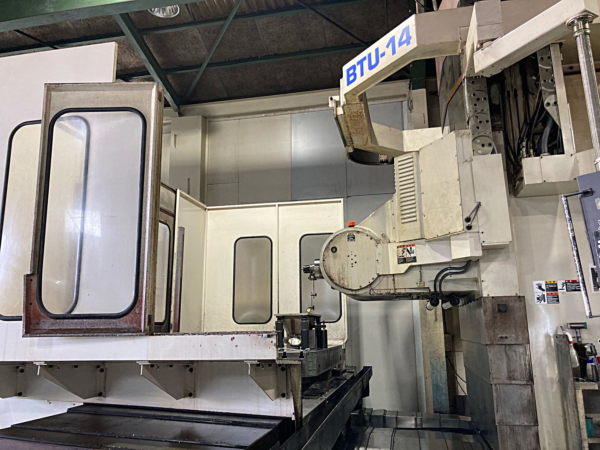

【大型機械 5軸加工 大物 短納期 精密部品】
【材質】
合金工具鋼
SKD
【業界】
設備機器製造メーカー
【サイズ】
500x600x1800
【ロット】
1〜● ●個/月
【精度】
幾何公差0.02
精度穴 H公差
【加工方法】
マシニング、熱処理、研磨
【リードタイム】
2ヶ月
※材料入荷・工程状況に左右されます
【特徴】
精度が厳しい大物部品です。熱処理歪みを考慮した荒加工、仕上加工が
必要となる部品です。
長年のノウハウがなければ失敗のリスクが大変高い大物部品です。
測定に関しては3次元測定機に乗らないため、測定不可の箇所については
レーザートラッカーを用いて精度測定を行います。
