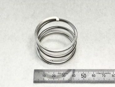

【圧縮コイルバネ 電解研磨 爪付き】
こちらの圧縮バネの中でも爪がある製品になります。
電解研磨を施しており、洗浄液で取り除くことが困難な研削の際につく焼き跡や
微細な汚れも排除する事が可能になります。
仕上がりが梨地になる為、光沢が必要な製品には注意が必要です。
●製品内容●
材質: SUS304-WPB
線径: φ3.0㎜
●加工工程●
①ワイヤーフォーミング ②両端研磨 ③電解研磨
●使用用途●
機械部品
●加工日数●
27日 ※要相談
