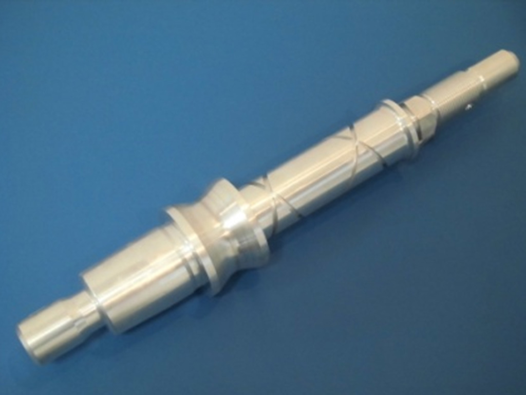

・産業機械のシャフトをA5056から削りだしました。
・サイズはΦ75x430です。
・シャフトに沿った溝加工、六角形部分は複合加工機を活用して加工を行いました。
・円筒部は旋盤加工で高精度に仕上げ、溝加工、六角形状部はミーリングを行う複合加工機を使うことで精度の高い製品を加工しています。
・写真の製品はA5056で作成しましたが、SUS300系、400系、600系、ハステロイ、インコネル600系、インコネル700系等の耐熱鋼までの様々な材質に対応可能です。
