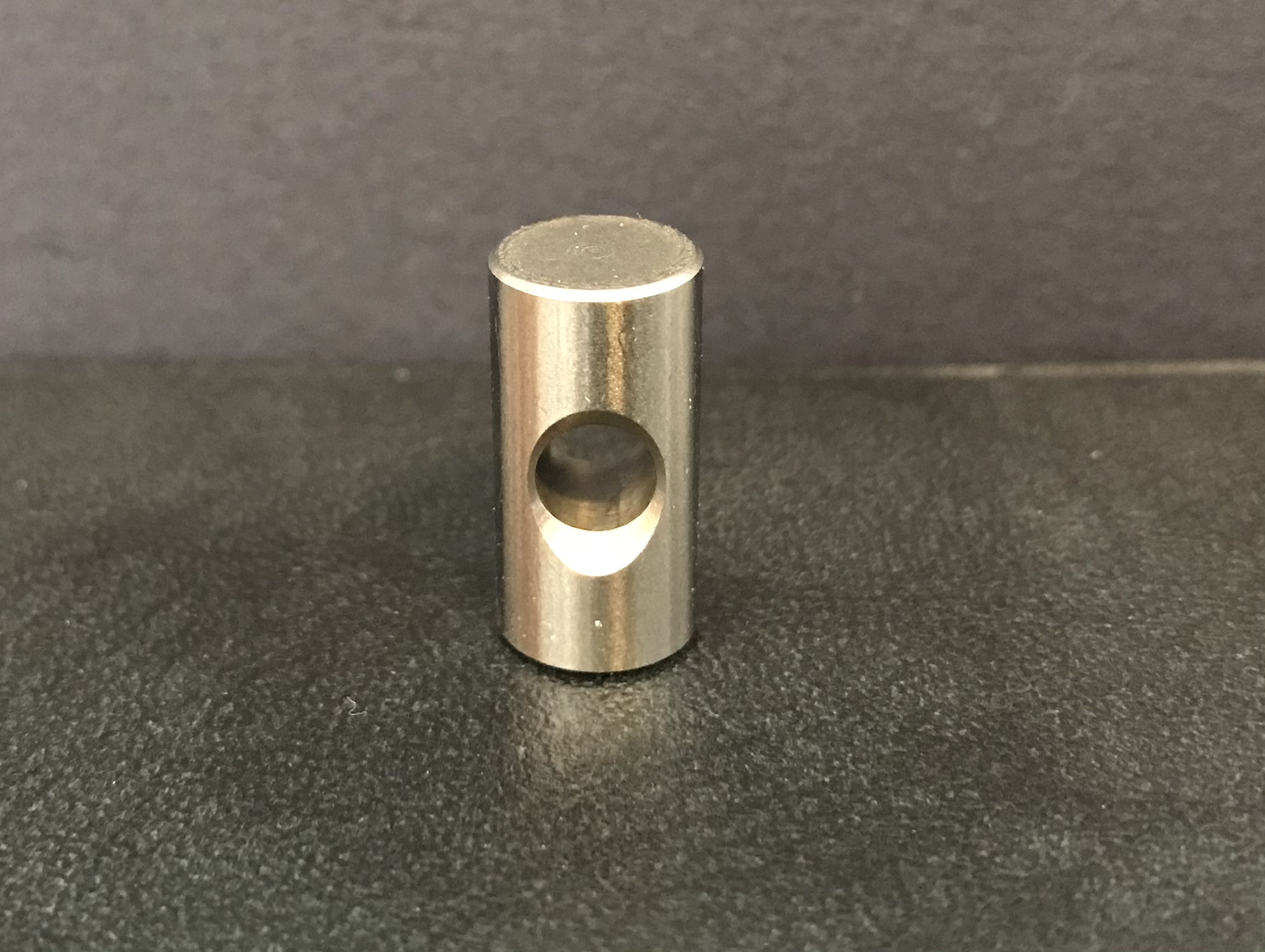

■オーダーメイド特殊仕様SUJ2ニードルローラー,針状(クロス穴加工,全長高精度0.02)
材質:SUJ2
サイズ:D6mm L20mm
精度:外径0/-0.003 全長0/-0.02 クロス穴0/-0.02 表面粗さRa0.1μm
仕様:両端は位置決めピンとして使用。真ん中クロス穴はシャフトの圧入穴として使用し回転運動のための機構となるオリジナルローラー。当社はニードルローラー、円筒ころ、ニードルピン、クラウニングローラーへの穴加工、ネジ加工も可能。
□全長0.02レンジ
両端が圧入された後の有効長が重要であることから全長の公差が厳しく設定されている。当社では、通常のニードルローラー,針状コロの全長公差が0/-0.2の所、0/-0.02にも対応可能。汎用端面研磨機を使用するため少量から加工可能。または切削にて精度を整えることも可能。多岐にわたる保有技術から最適工法を選定できる強みがある。
□当社の加工技術に更なるアッセンブリによるプラスαの強み
当社は軸物の外径精度をサブミクロン精度でコントリール可能な研磨技術。ニードルローラー外径部に高精度極細穴加工(切削加工,内径研磨加工共に可能)が可能。圧入用の高精度ローラー,ピン、そして相手受け側の穴加工品の両寸法をコントロールしながら小径品、複雑形状への精密アッセンブリが得意。これまでねじ止め、接着止めにより固定していたような所を精密圧入技術によりVA可能。
