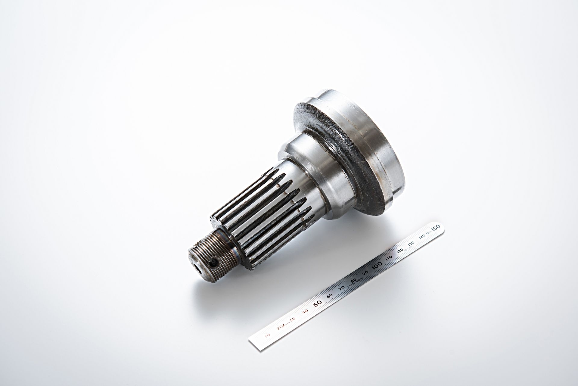

部品名:センタリングベアシャフト,S43C,機械構造用炭素鋼,鍛造品の加工
材質:S43C(機械構造用炭素鋼)
重量:3kg
サイズ:200×150
加工方法・工程:センターもみつけ・旋削・穴あけ専用機・ホブ盤・高周波焼入れ・研削盤・旋削
製品特徴
・センタリングベアシャフトは、ホブ盤でスプライン加工後、強度を保つために高周波焼入れを行い、研削盤にて径寸法と粗さを保証している。
・ラインの中に高周波焼入れ機と研削盤を並べ、中型・大型(7種類)が対応可能なラインとなっている。
・研削盤は、機種毎に砥石を変えているので、砥石の寿命を延ばしている。
