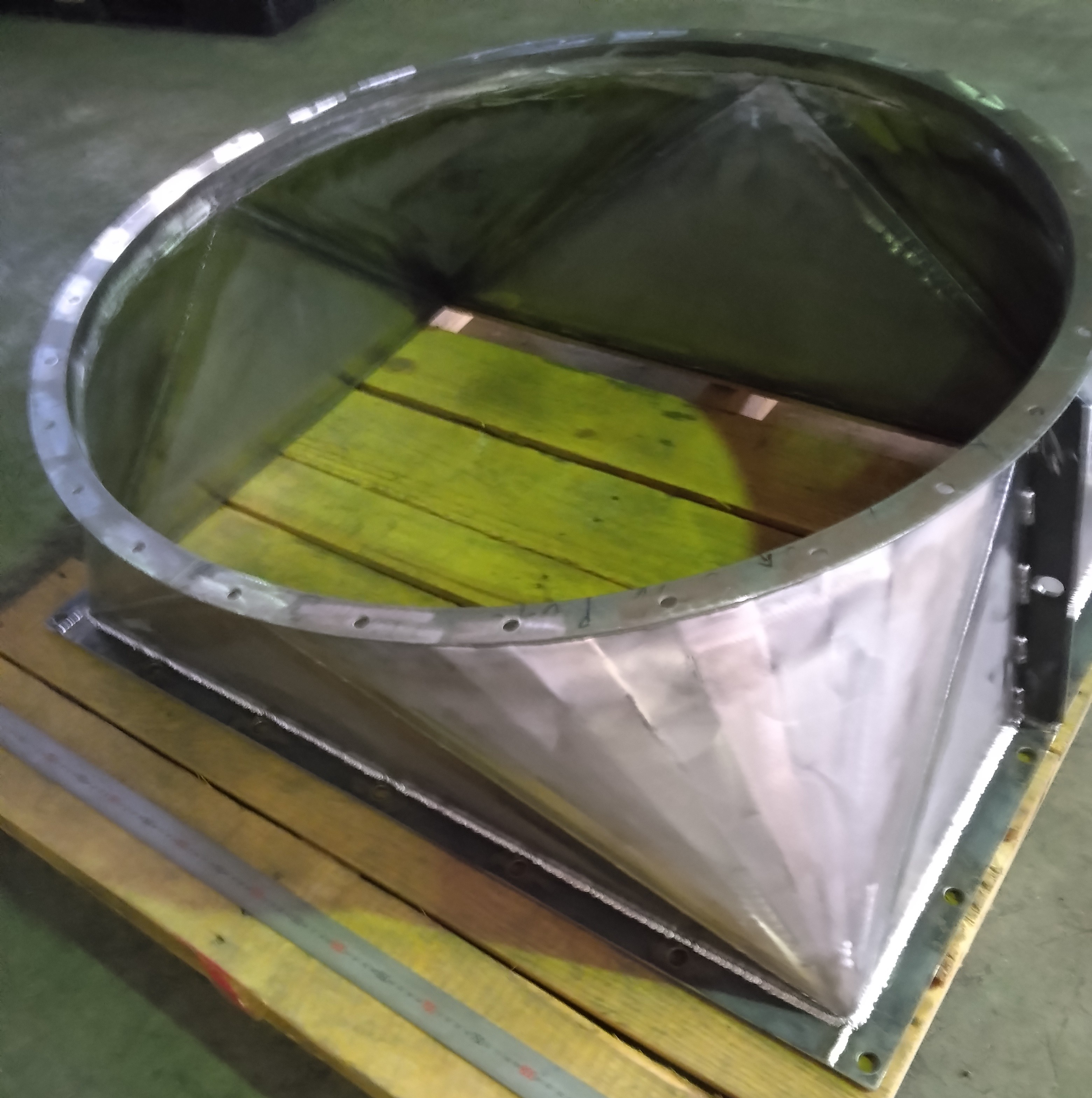

ステンレス材を用いた角丸管は、耐食性・耐久性が求められる設備で多く採用されます。
当社ではSUS304・SUS316を中心に、丸→角、角→丸のテーパー形状や偏心タイプまで幅広く対応しています。
ローラー加工が苦手とする非対称曲面は、複数パーツを最適形状で展開し、歪みを最小限に抑えた溶接で一体化します。
また、角部のR取りや溶接ビードの均一性にも配慮し、現場取り付け後の空気漏れや流れの乱れを抑制。
フランジ部はキーエンス画像測定器で穴ピッチや平面度を測定し、ボルト締結時のズレを防ぎます。
板厚は0.5~4.5mm、サイズは直径20~2500mmまで対応可能。
ステンレスの特性を理解した上で、用途に応じた最適な構造提案も行っています。
