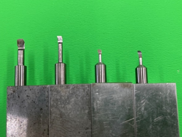

内径精度を要求される製品は、リーマを使わずバイトで仕上げております(内径の大きさや長さによっては限界があります)。真円度や面粗度はもちろん、内外径をバイトで同時加工することにより、同軸度も安定し、ミクロン台の数値になります。また、バイトは使い捨てではなく、摩耗したら同じ形状に再研磨して使用しますので、環境にもやさしいモノづくりです。
