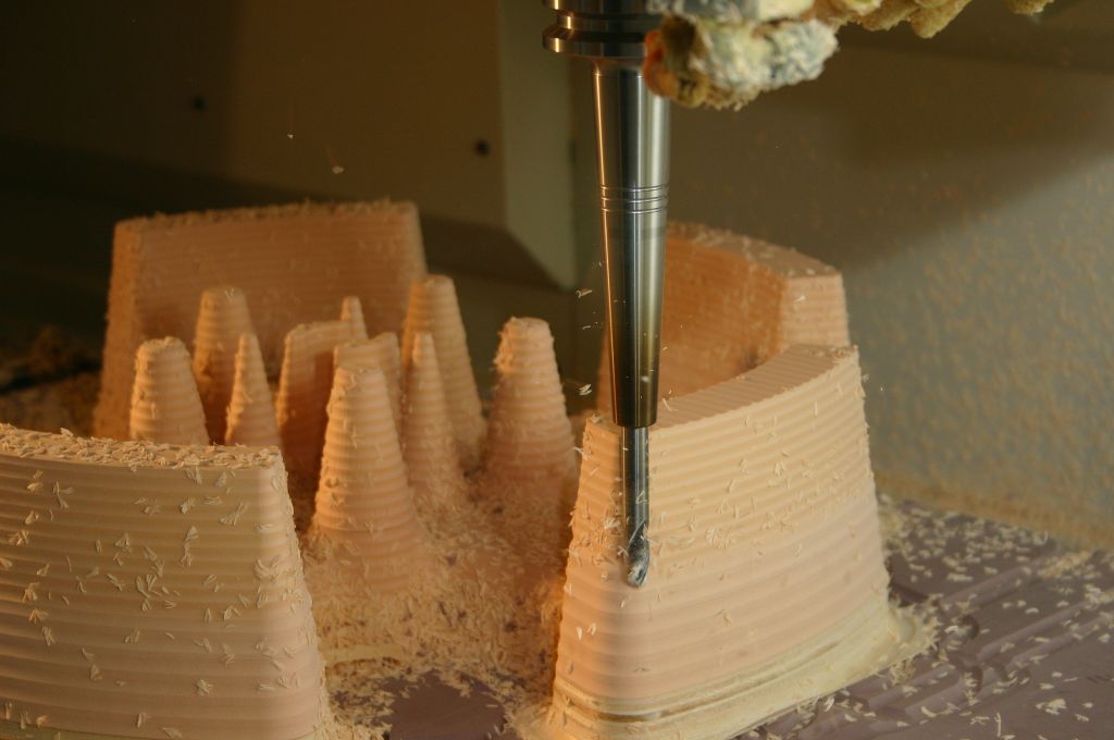

使用するエンドミルは荒加工、仕上加工に当社オリジナル品を使用します。
隅R1、テーパ角1°のボールエンドミルで、突出長200mmまで加工対応可能です。
仕上加工には、焼きばめホルダを使用し、振れ精度、横送り剛性をアップさせています。
自動車部品に多い、深い立ち壁(彫り)形状も最小限の突出しで高速加工を実現します。
