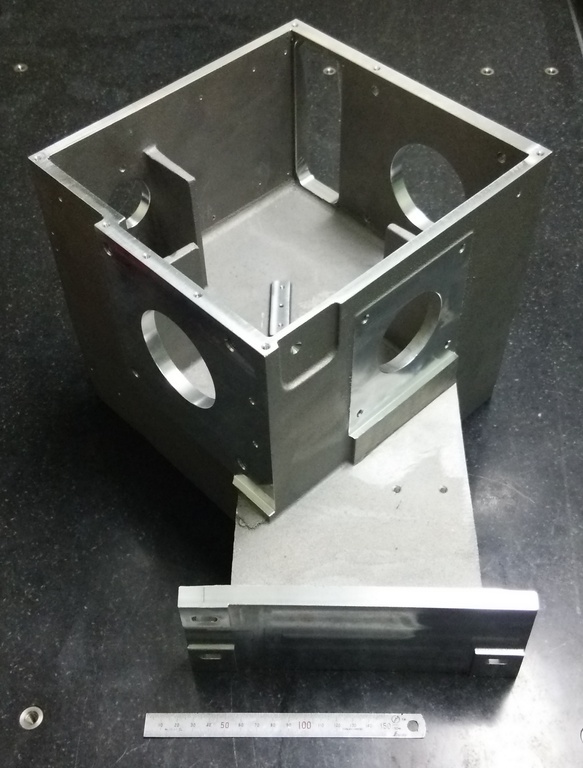

工作機械などの設備業界向けのシャッターフレームです。
アルミ鋳物(AC4C)という材質で横型MCで削り加工を施しています。
その他、平行度±2/100、直角度±5/100、穴に対してのピッチ±1/100というような
高精度加工も行い、仕上げています。
また、加工後は超音波洗浄機による洗浄も行っています。脱脂も含め、
組み付け前に最適な状態で納品致します。
・サイズ:300×300×500mm
・ロット:20個
・製作期間:材料発注後5日
