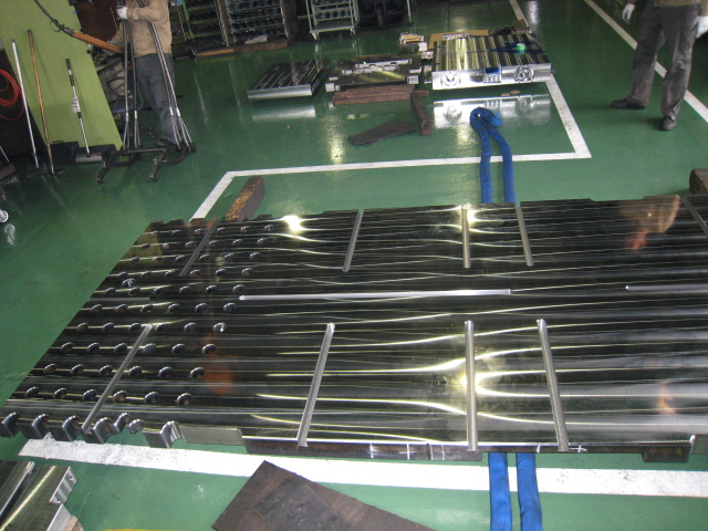

【プレス金型 コモンプレート 大型プレート 短納期 無人仕上げ】
【材質】
SS400
鉄
【業界・使用用途】
プレス金型用 コモンプレート
【サイズ】
125×3880×1740
【加工方法】
CAM、6F加工、マシニング加工、歪み抜き加工
【リードタイム】
1週間
※状況、数、サイズによって異なります。まずはご相談下さい。
【特徴】
プレス金型用コモンプレートです。
約7tの大型プレートです。
表裏にキー溝が多数存在しする為、溝の位置精度・平行度を重視して
加工を行いました。
無人仕上げ加工が可能な為、短納期にて製造可能です。
