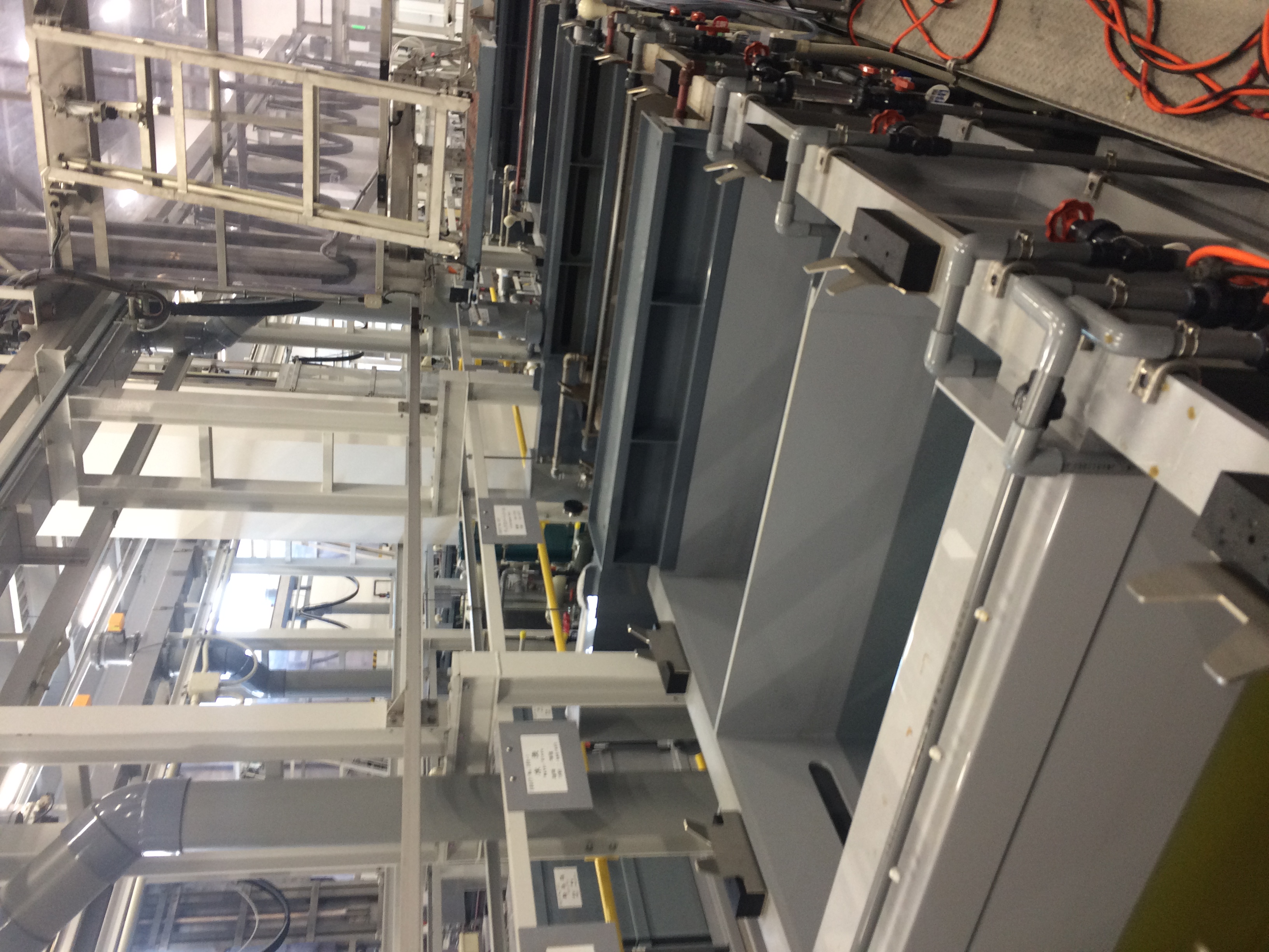

低価格・軽量化・加工性の向上に!
当社では、フロンシート・サランシート・半硬質塩ビシートおよび各種硬質
プレートでのライニングが可能です。
一般鋼材(SS)やステンレス(SUS)などの金属の利点・欠点を塩化ビニル
(塩ビ)の半硬質シートもしくはフロンシートを使用することにより解消
いたします。
本技術を利用することにより、金属では腐食してしまうような化学薬品を
扱う場所の床をコンクリートの上から薬液にあった素材の板やプレートを
ライニング(貼付溶接)することも可能。
耐食性のよい金属は存在しますが、非常に高価であったり加工性が劣る場合
があるため、このライニング技術を利用することで低価格・軽量化・加工性
もアップいたします。
【特長】
■低価格・軽量化
■加工性が向上
■金属では腐食してしまうような場所にも最適
対応材質 塩ビ(半硬質)、ポリプロピレン(PP)、PVDF(フロンシート)
施工対象 鉄・ステンレスタンク、薬液槽、反応槽、排水処理槽 等
厚さ 1.5mm〜5mm(材質・用途により選定)
耐薬品性 酸・アルカリ・溶剤等に対応(※液種確認要)
施工方法 接着・熱融着・溶接など(材質により異なる)
オプション 各種補強リブ、吸排気口、点検口設置可能
用途/実績例
【用途例】
・化学プラント向け薬液槽内部ライニング
・排水処理設備用中和槽・反応槽ライニング
・めっき処理槽の耐酸化処理ライニング
・半導体製造装置向け高純度薬液槽ライニング(PVDF)
・既設金属槽のライニング補修・改修
【実績例】
・薬液供給ユニット内槽(塩ビライニング)
・排水処理設備中和槽(PPライニング)
・半導体薬液純水処理装置(PVDFライニング)
・めっき工場電解槽改修工事(PP/PVCライニング)
