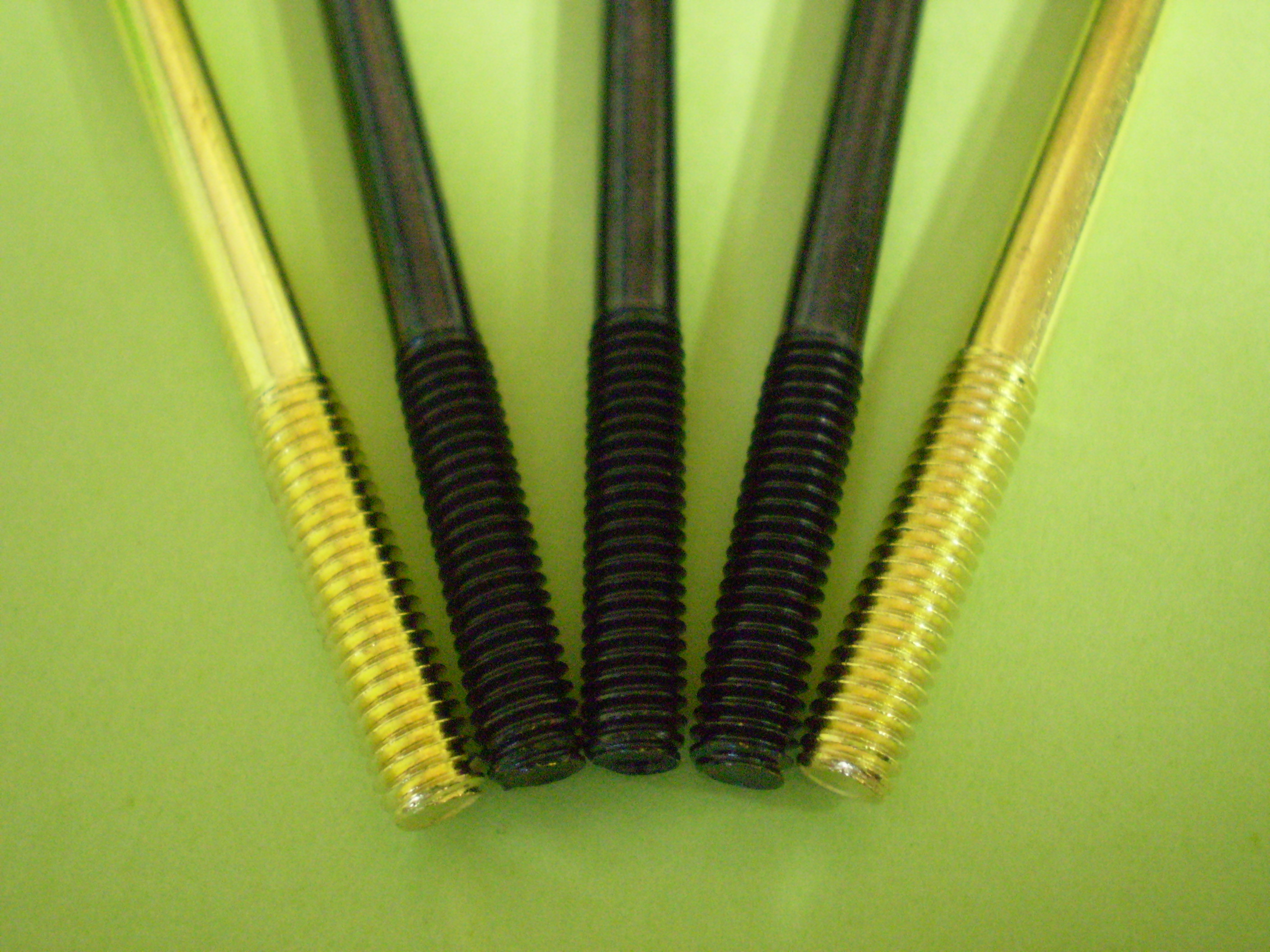

真鍮黒染処理・銅黒染処理は、メッキ塗装とは違い、黒染め被膜は微細なビロード状の酸化銅の結晶から成り立っております。
塗装下地・船舶部品・装飾品・内装部品・医療器具などに使われております。
真鍮黒染処理はスマットが着きます。後工程でスマット除去を行いますが、加工品の形状によっては、すべて除去出来ない場合があります。
そこで、弊社では今までの黒染め処理に加え、スマット着かない黒染め処理を行っております。
その他、SUS黒染め処理・亜鉛ダイカスト黒染め処理・鉄黒染め処理も行っております。
※スマットが着かない真鍮黒染め処理
