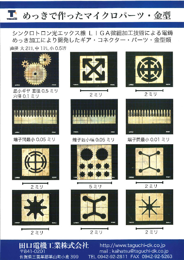

LIGA微細加工技術は、精密な構造を持つメッキ加工品の製造をしています。
この技術は、微細なパターンと複雑な形状のメッキにも対応でき、多様な産業分野での加工が可能となっております。
■特長
LIGA技術の特長は、その高精度と複雑な形状の再現能力にあります。
微細なパターンでも高いアスペクト比と精密な寸法制御を実現し、品質と性能の向上を図っています。
■仕様
LIGA技術によるメッキ加工品は、光リソグラフィ、電気めっき、および成形の組み合わせにより製造されます。これにより、メッキ層の厚さ、形状、および材質の正確な制御が可能となり、厳しい業界基準にも対応しています。
