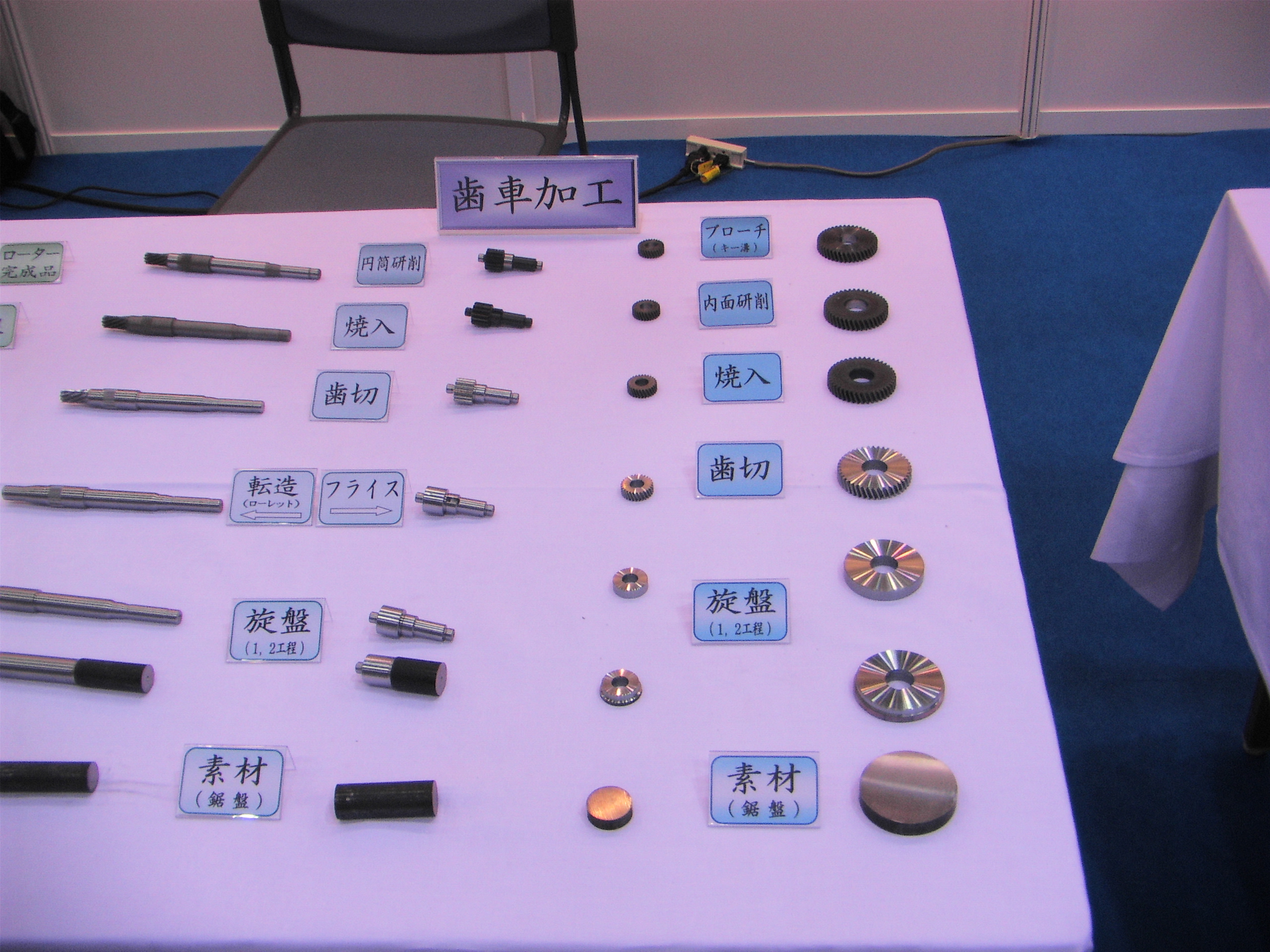

小形歯車
標準品はありません。すべてお客様の仕様に合わせて専用設計しています。歯車単品での納入から減速機、ギアモータ、小形工作機械、OEM設計・製造など多方面にわたって対応いたします。
小ロット(50個/ロット~)から中ロット(数千個/ロット~)までの生産に対応しています。10,000個/ロット~につきましても、協力工場との連携により対応可能です。
切削加工、歯切り加工、熱処理、ブローチ加工を一貫して社内でおこなっているため、品質の保持に自信があります。
(大手メーカーの指定協力工場です)
整流子モータの高荷重/高トルク、高回転(10,000r.p.m.以上)というきびしい条件にきたえられた低騒音・長寿命設計・製造のノウハウを有しています。
電動工具用をはじめ、工場搬送ライン用、立体駐車場用、食品製造機械用、精密機械用等、多分野にわたる歯車製造経験があります。
歯車設計
①標準歯車に追加工するのではなく、専用に設計しますので歯車形状に制約がありません。
②歯車単体、ギアセット、減速機、ギアモータ、小形工作機械まで、トータルな設計ができます。
歯切り加工
①モジュール0.5~3の小形歯車を得意とします。
②歯車形状…モータ軸ピニオン、はすば歯車、平歯車を得意としています。
焼き入れ処理
①歯切り加工工程後、社外に移送することなく、焼き入れ工程に直結しているため、安定した品質が得られます。
②浸炭炉と高周波焼入れ装置(水・油)があります。
