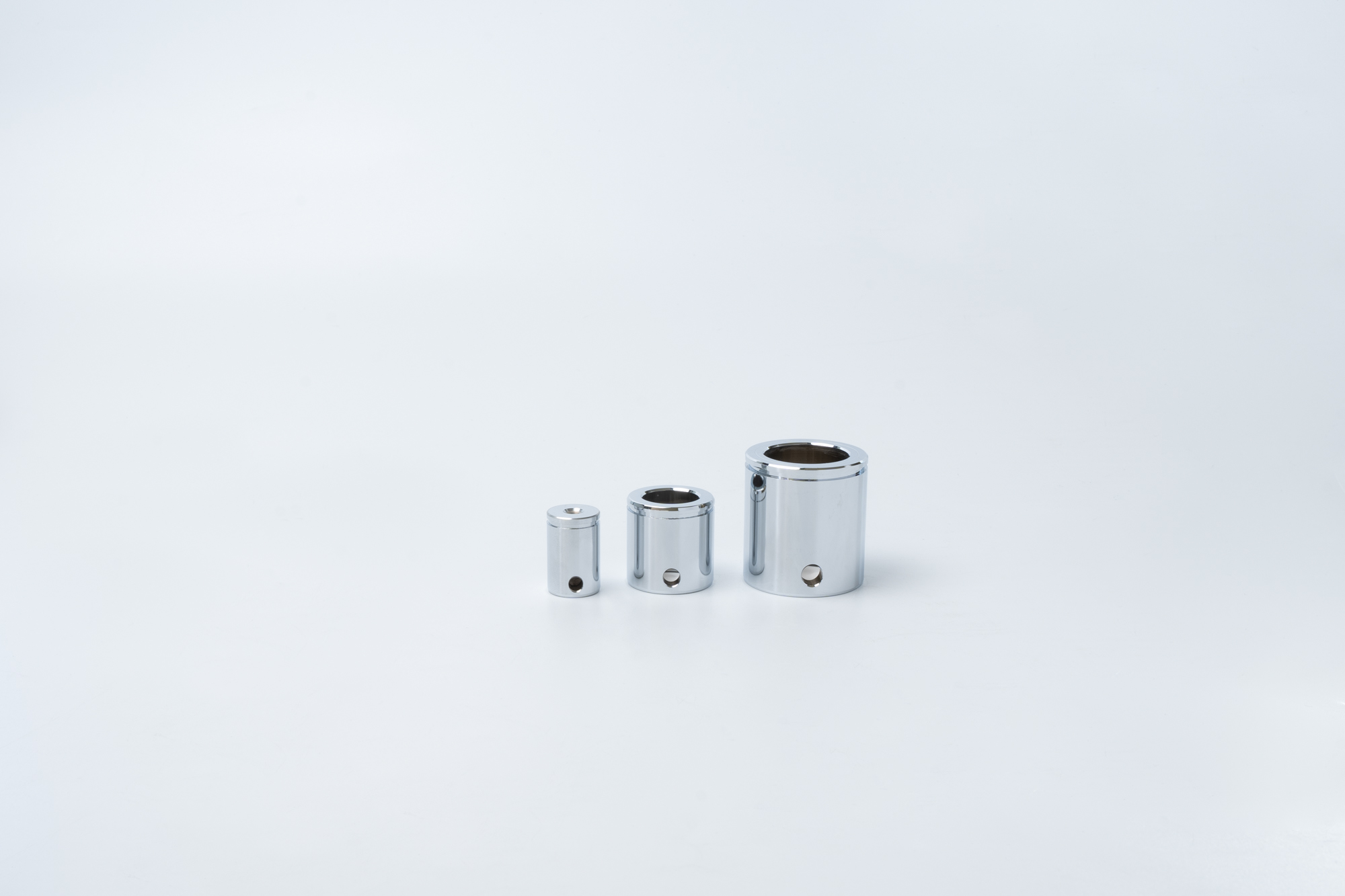

【真円度0.004mmを実現。SUJ2材の高精度旋削(旋盤)加工】
澤川鍛造工業では、SUJ2(高炭素クロム軸受鋼)を使用した高精度加工にも対応しています。
今回ご紹介する製品は、比較的コンパクトな部品ながら、真円度・円筒度ともに0.004mmという非常に厳しい公差が求められた案件です。
・製品情報詳細
【製品】
油圧建設機械部品
【材質】
SUJ2
【サイズ】
φ30×φ18.8×全長31mm
【加工方法】
旋盤加工
【ロット】
3000ヶ/月
【真円度・円筒度】
0.004mm
★今回は弊社で3000ヶ程/月加工している旋削加工品を紹介させていただきます。
この製品は鍛造材を使用し、加工・熱処理・研磨までを一貫して対応しております。
