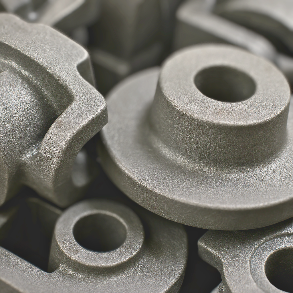

【ダクタイル鋳鉄とねずみ鋳鉄の違い】
◆ どちらも「鉄の鋳物」です
ねずみ鋳鉄(FC材)とダクタイル鋳鉄(FCD材)は、
どちらも鉄を溶かして型に流し込む「鋳物」です。
違いは、組織中の黒鉛(グラファイト)の形状です。
◆ 黒鉛の形状とその影響
FC材:黒鉛がフレーク状(細長い) → 加工しやすいが割れやすい
FCD材:黒鉛が球状 → 衝撃に強く、粘りがある
◆ 主な違い(かんたん比較)
■ 引張強さ
・ねずみ鋳鉄:低い
・ダクタイル鋳鉄:高い
■ 靭性(粘り強さ)
・ねずみ鋳鉄:低い
・ダクタイル鋳鉄:高い
■ 衝撃への強さ
・ねずみ鋳鉄:弱い
・ダクタイル鋳鉄:強い
■ 加工のしやすさ
・ねずみ鋳鉄:良い
・ダクタイル鋳鉄:やや悪い
■ 耐摩耗性(すり減りにくさ)
・ねずみ鋳鉄:高い
・ダクタイル鋳鉄:中程度
■ コストパフォーマンス
・ねずみ鋳鉄:良い
・ダクタイル鋳鉄:やや高いが性能も高い
◆ 用途の例
【FC材(ねずみ鋳鉄)】
・工作機械ベッド
・マンホール蓋
・ブレーキ部品など
【FCD材(ダクタイル鋳鉄)】
・自動車部品(シャフト類)
・建機構造体、油圧部品など
◆ 選び方の目安
◎ 加工しやすくて安価 → ねずみ鋳鉄(FC材)
◎ 強度・耐久性が必要 → ダクタイル鋳鉄(FCD材)
◆ まとめ
黒鉛の形状の違いが、性能や使い方を大きく左右します。
当社ではFC材・FCD材のどちらも加工実績があり、用途に応じた素材選定・加工方法をご提案しています。
素材選びに悩んだ際はどうぞお気軽に相談ください。
