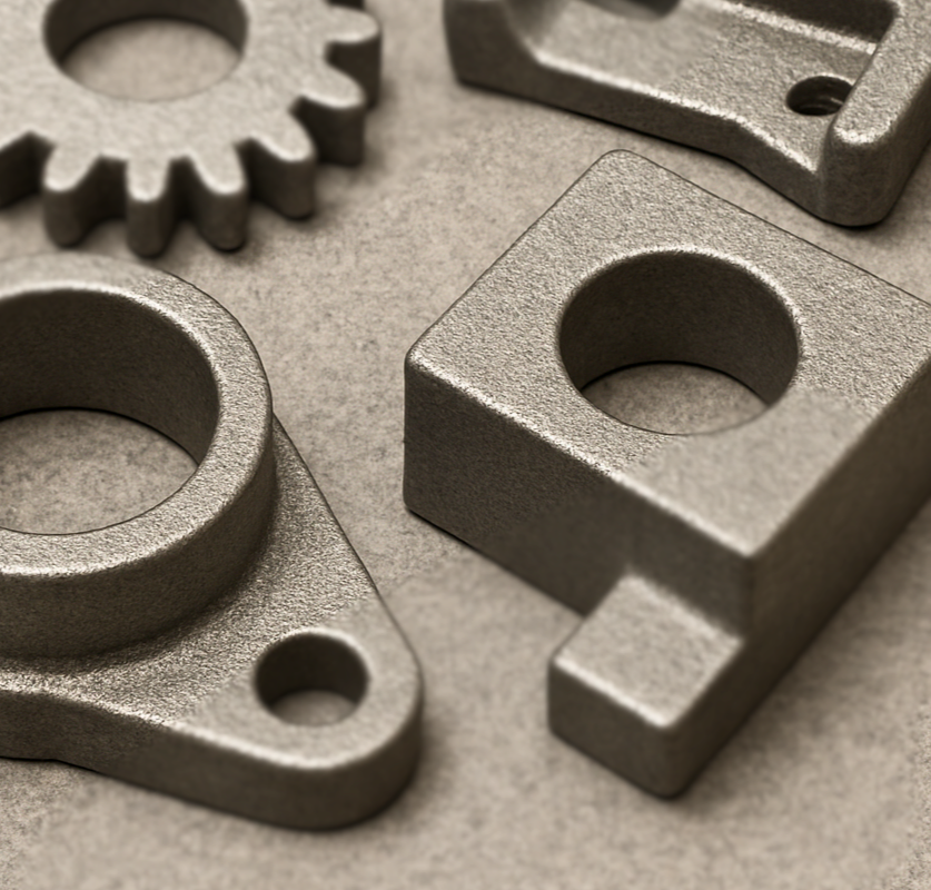

◆ ダクタイル鋳鉄とは
ダクタイル鋳鉄とは、組織中のグラファイト(黒鉛)を球状にして、強度や延性を改良した鋳鉄のことです。
「ダクタイル(ductile)」は「強靭な」「粘り強い」という意味を持ち、
その黒鉛の形状から「球状黒鉛鋳鉄」や「ノデュラー鋳鉄」とも呼ばれます。
同じ鋳鉄でも、ねずみ鋳鉄(FC材)とは性質が大きく異なり、より高い機械的性能を求められる用途に使われています。
◆ 特徴
●高い引張強さと靭性
衝撃や荷重に耐えられる強さがあり、割れにくい材質です。
●優れた耐摩耗性と耐熱性
過酷な環境でも安定した性能を発揮します。
●加工性と鋳造性のバランス
鋼材に近い強度を持ちながら、鋳物のように複雑な形状にも対応できます。
●コストパフォーマンスが高い
高性能でありながら、鋳造によって製造コストを抑えることができます。
◆ 主な用途
・自動車部品(クランクシャフト、サスペンションアームなど)
・建設機械、農業機械の構造部品
・水道管、継手、バルブなどの配管部品
・工作機械のフレームやベース
・油圧・空圧機器の部品
