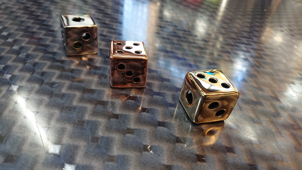

・鏡面仕上げ:装飾品や自動車部品、家電製品に利用
・バイブレーション仕上げ:不規則な模様を施し独特の質感を実現
