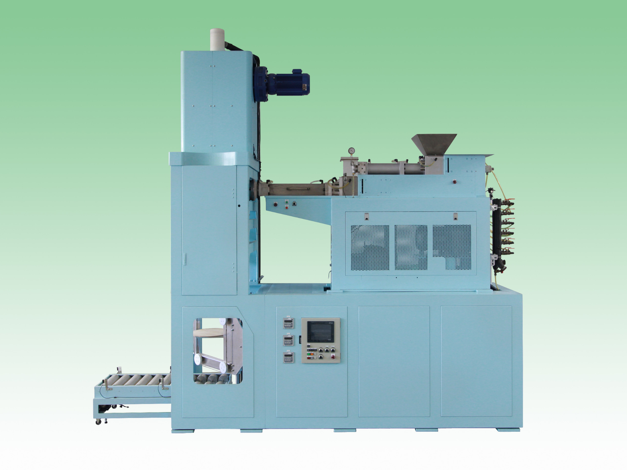

弊社の真空混練押出成形機は練機と押出機を一台に集約して一体化を実現したオーダーメードの装置です。一台で精密混練が可能でかつ弊社の独自思想から生まれた混練機能を有するカラミスクリューを搭載することで混練機能がさらにUPします。
真空混練押出成形機を導入後のメンテナンスや消耗部品のご依頼はお気軽にお問合せください。設計開発・製作・販売は弊社で一貫して行っております。
ラインナップ…V-15卓上型、V-20~V-150
従来、セラミック成形体を製造する上で、横型の押出成形機が広く用いられていますが、製品が大きくなるほど横方向に押し出すことで成形体が変形しやすくなるという欠点があり、 弊社はその解決策として縦出し成形機を開発し、重力に従い縦方向に成形体を押し出すことで寸法精度の良い成形体の連続成形に成功しました。φ150以上の大型の成形体の製造にお勧めです!
【特許】登録番号:第5578696号、名称:セラミック成形体の連続成形装置

従来型の横型押出成型機は成型体が大きくなる程、横方向に押し出すことで成型体が変形しやすくなるのが欠点でした。そこで当社は縦出し成型機を開発し、成型体を重力に従い下向きに押し出すことにより寸法精度の良い成型体を連続して成型することが可能となりました。この縦出し成型機は真空混練押出成型機と合体して使用します。最少φ250~最大φ450の成型体を製造できます。
★【特許】登録番号:第5578696号、名称:セラミック成形体の連続成形装置
