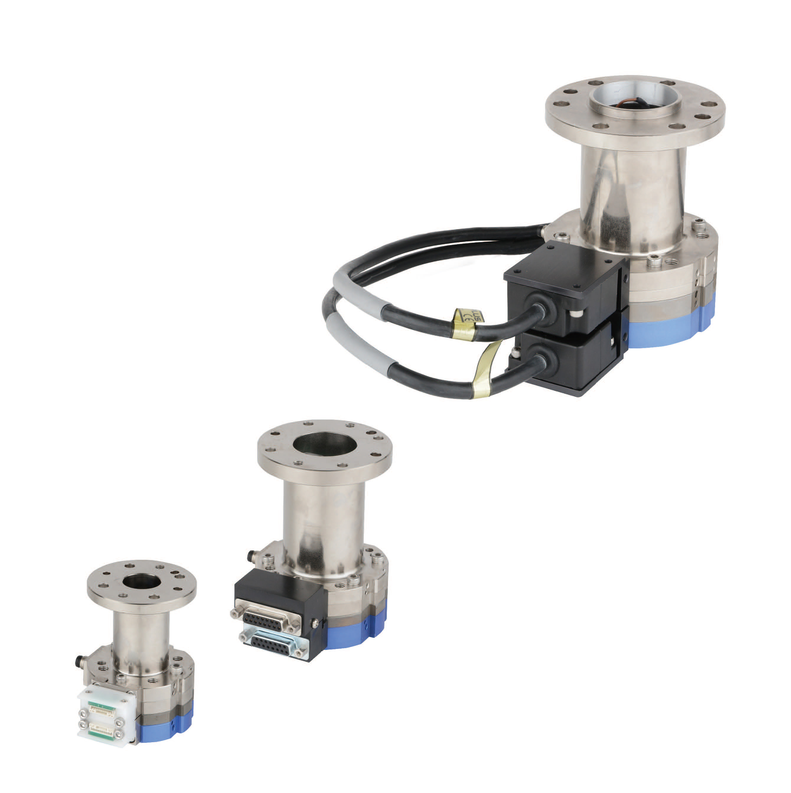

ロボットや自働機のハンドやツールを自動変換するための電動オートハンドチェンジを発売します。エア源の無い環境でもツールのチェンジが可能です。生産性の向上に貢献します。
➀エア源無しでマスター側とツール側の着脱が可能です。
➁マスター側、ツール側の連結後は通電不要となり省電力です。
➂電磁弁と同様にON,OFFのみの制御となっており、簡単です。
➃本体はモータの突出が無い為周辺機器との干渉が少なくなっています。
➄豊富な電気インターフェイスをご用意しています。
はんだ端子ケーブル付き、D-subコネクタ、小形コネクタ、非接触電極
