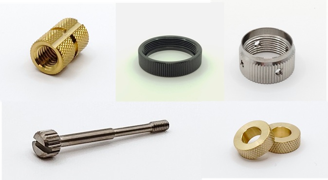

○ ローレットの種類
ローレット加工には、パターンの違いによっていくつかの種類があります。用途や見た目の違いだけでなく、使用感にも影響を与えます。
1. アヤメ(クロスローレット)
- 斜め方向の溝が交差するように加工されたパターン。
- 滑り止め効果が高く、手でつかむ部分に多く使用される。
- 見た目も美しく、デザイン性が求められる製品にも適している。
2. タテメ(ストレートローレット)
- まっすぐな縦方向の溝が刻まれたパターン。
- 回転させる必要がある部品(ダイヤルやノブなど)に適している。
- 加工が比較的容易で、シンプルな機能性を求める場合に選ばれる。
