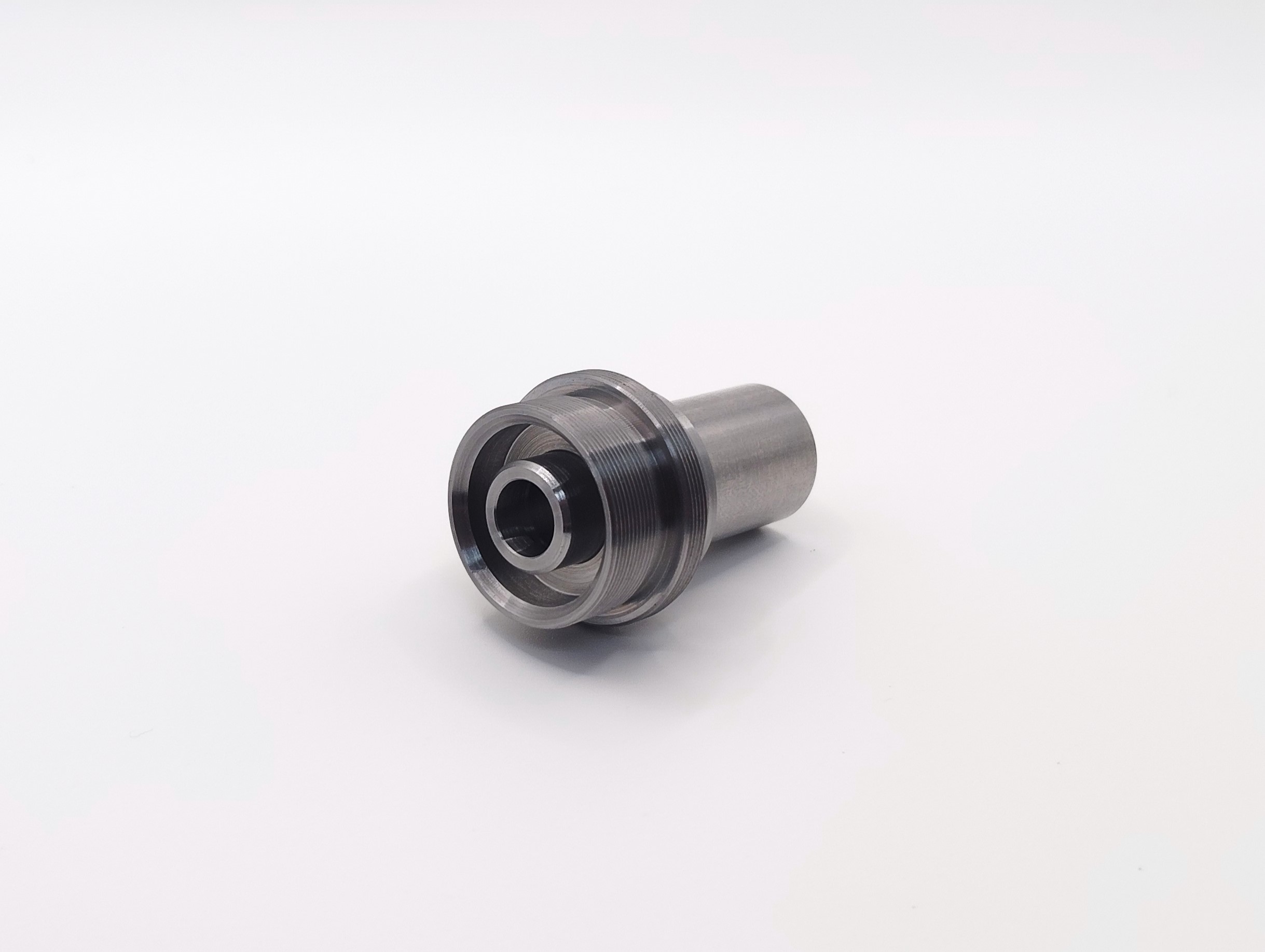

SUM23材の加工は硬度の安定性があるとはいえ、今回の部品は同軸度とネジ寸法がポイント。φ24×40mmのサイズだからこそ、少しのズレも許されない厳しさがありました。ツガミ製の旋盤機械を駆使して精度と速度の両立を目指しましたが、一筋縄ではいかない日々が続きました。

- 同軸度が±0.01mm以下という高精度
- 有効ネジ寸法は専用リングゲージでの管理

ツガミ製旋盤を使用。特に同軸度を保つために、加工中の温度管理と振動抑制が必須でした。ネジ部の加工では、微調整を繰り返し寸法を追求。熟練スタッフの技術力と機械の精度が融合しようやくこの精度を実現しました。
