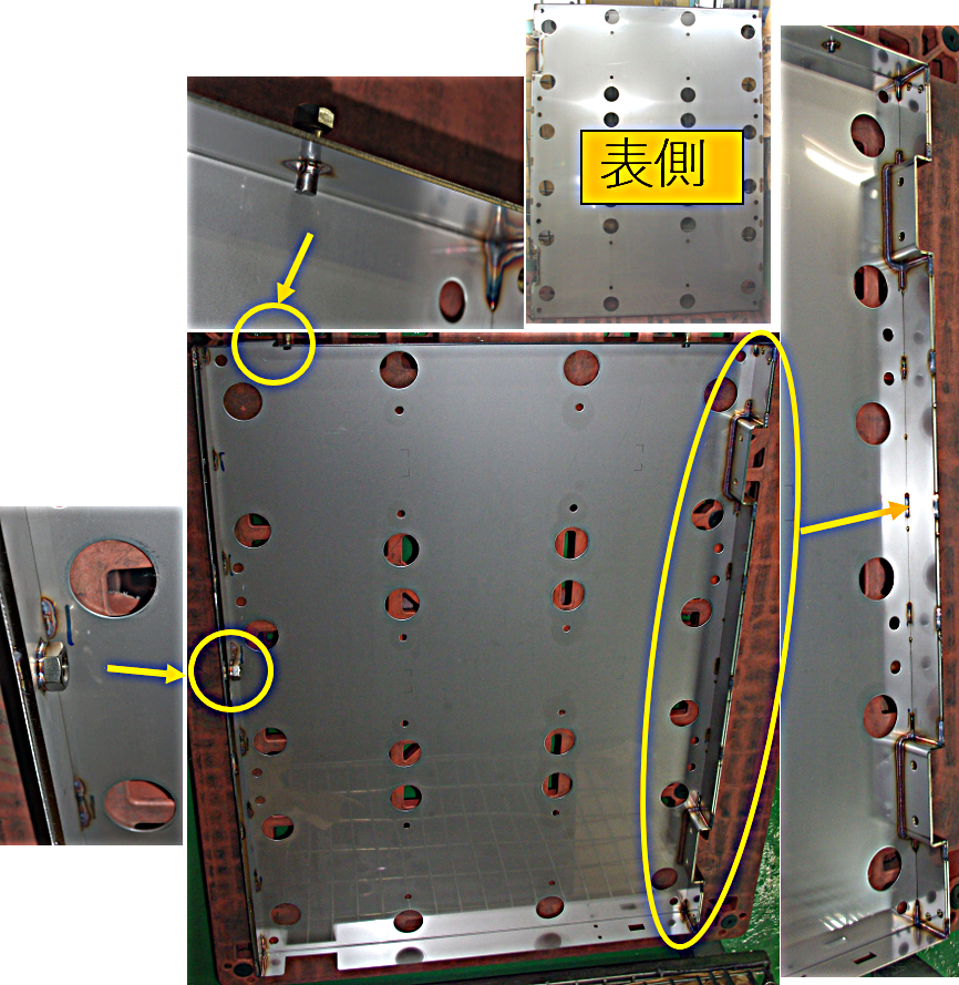

弊社は、ステンレスフレームや補強パーツの溶接において、歪みを最小限に抑える「飛ばし溶接技術」を採用し、平面度公差を1.0以内に確保することを実現しています。特に、SUS304とt3.0、t6.0の材質・厚みのパーツでも、この技術によって高精度な製品を提供できるため、多品種少量生産をはじめ、品質が要求される部品にも最適なソリューションを提供します。

レーザー複合機による精密なレーザーカットから始まり、TIG、MIG、スポット溶接など最先端の溶接加工を用いて、ステンレスやアルミなどさまざまな素材に対応する多様な溶接技術を提供します。特に焦げ痕がつきにくい弊社のスポット溶接技術は、製品表面の品質を保ちながら後処理を不要にし、塗装や組み立て工程までを迅速に進めることが可能です。塗装や組立までを社内または提携企業で完結できるため、生産工程全体の効率化と、コストダウンをご提案いたします。
